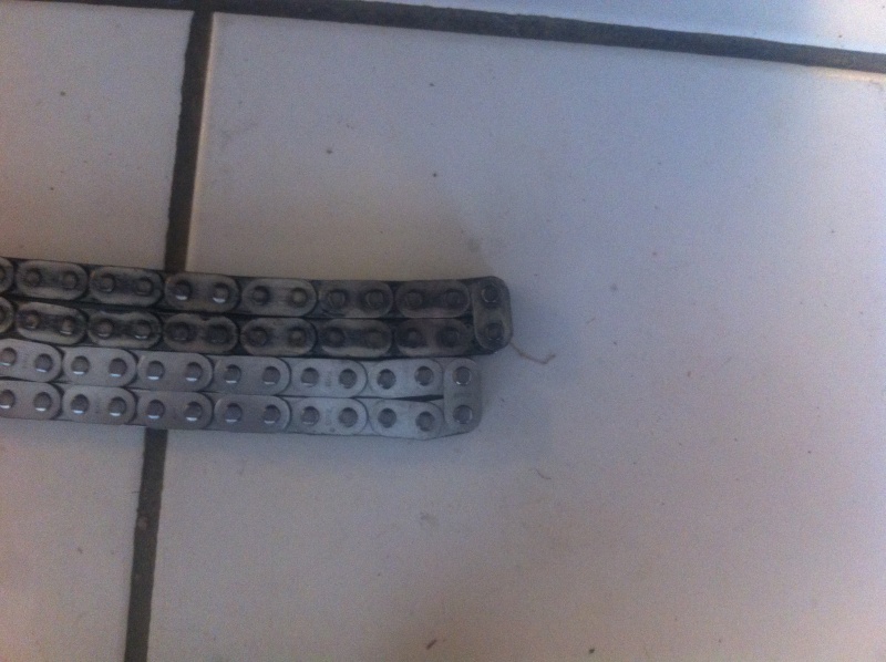

aucune utilité de regler au comparateur quand tes chaines de distri sont déjà usées et détendues au dela de 180000 kms......
une petite photo d une chaine neuve et usée
[img]Calage de la pompe à injection diesel EDC - Page 2 Img_1021[/img]
ainsi que l usure des pignons
[img]Calage de la pompe à injection diesel EDC - Page 2 Img_1022[/img]
[img]Calage de la pompe à injection diesel EDC - Page 2 Img_1023[/img]
Calage de la pompe à injection diesel EDC - Page 2 Empty Usure chaîne et pignons
Message  jetocean Ven 18 Déc 2015 - 22:28
Bonsoir à tous . Quand je vois l'usure des différents organes de distribution je suis étonné de cette usure qui varie d'un Pet a l'autre. J'ai un diesel annnee 2000 avec 473500 kms ( jamais grosse de panne) ( sauf fissure radiateur mais bon pb connu de surpression en lien avec bocal ) avec la chaîne qui est d'origine comme toute la distribution . Je prends soin de bien le faire chauffer et vidange tous les 10000 avec synthèse. Le calage est bon meme la reprog qui va bien et l'actuateur réglé pile poil. Je pense qu'une qualité d'huile diminue l'usure de ces organes de distribution avec un temps de chauffe respecté
Bonne route à tous
jetocean
jetocean
Ville et code postal : saint marc sur mer 44
Calage de la pompe à injection diesel EDC - Page 2 Empty re
Message  BROUILLET PASCAL Sam 19 Déc 2015 - 19:19
j en ai fait plusieurs fois des distri et à chaque fois la meme chose......
c est toujours la chaine qui va de la P I à L AAC qui s allonge.....
