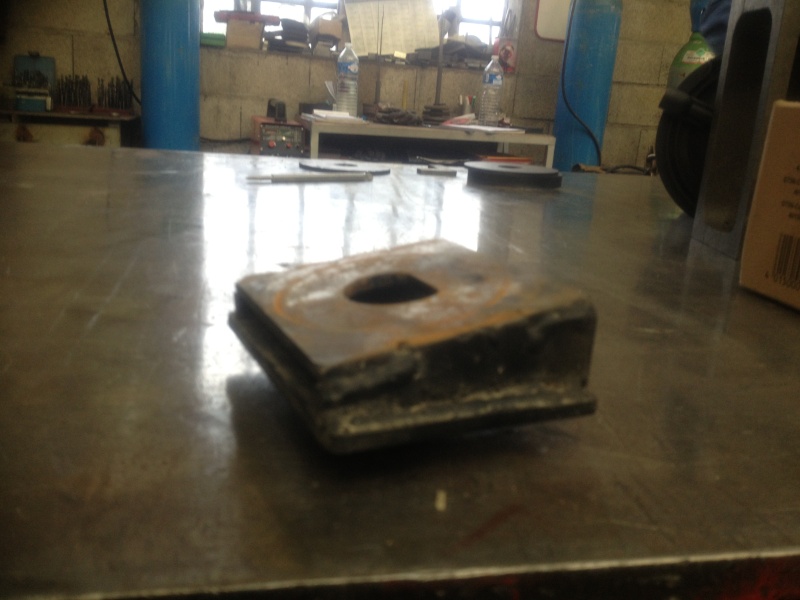

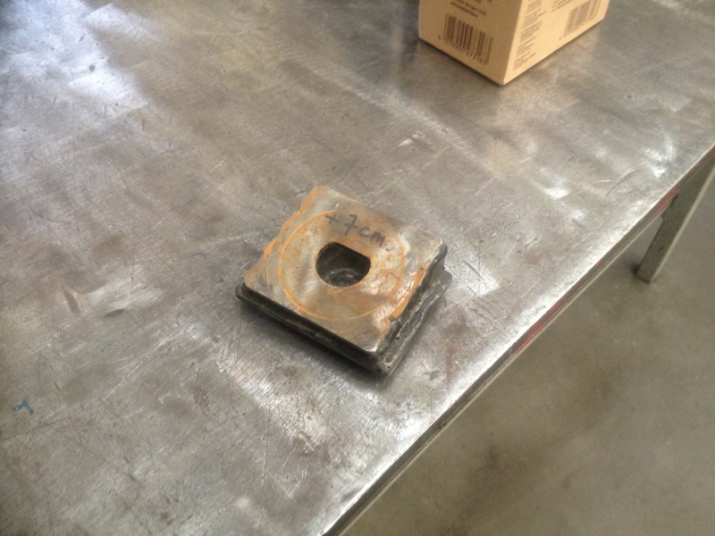

Message  Invité Dim 24 Nov 2013 - 11:24
Ceux de SRC ne sont pas mal non plus, c'est ce que j'ai!! mais modifiée par une embase ronde du gabarit du boudin et soudé au châssis
L'original de SRC
recherche cales basses de boudins ar <a href=recherche cales basses de boudins ar Img_1710" />
recherche cales basses de boudins ar <a href=recherche cales basses de boudins ar Img_1711" />
Modifié et ré-usiner d'un ml en épaisseur entre l' embase du boudin et la plaque pour mettre la goupille d'origine
