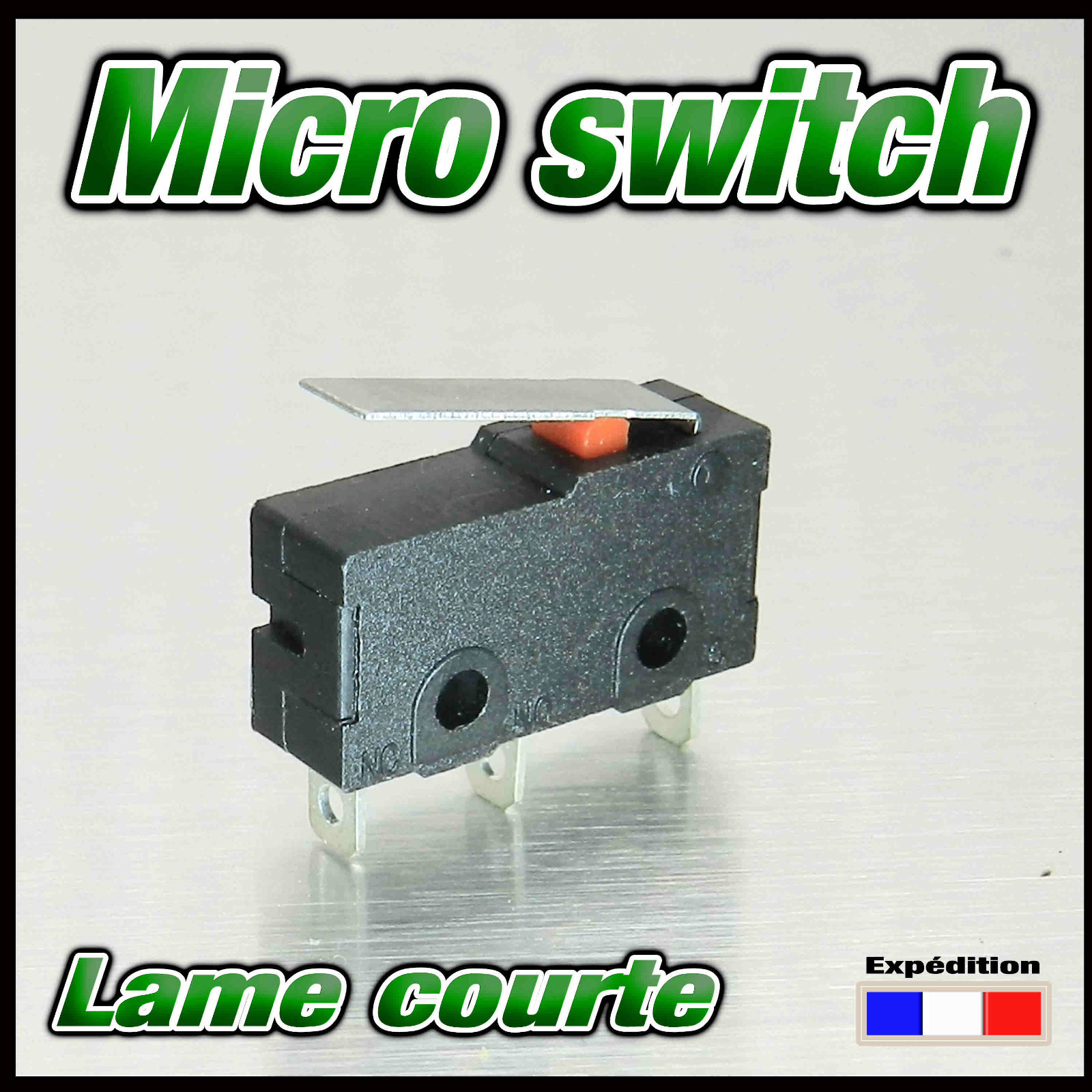

Quand tu es face à ta voiture, sur la serrure de gauche, avant le feu, il y a un micro switch.
tu retires les deux vis de la serrures, ça la libère, par dessous tu la récupères, et tu y trouves le câbles d'ouverture et le micro switch avec deux câbles électriques. Bon plus profane je ne sais pas dire Wink
Tient ça ressemble à ça :

Message  PET42 Ven 14 Fév 2014 - 10:58
Loren, on te l'a dit, c'est ton micro switch... ça n'est pas éternel et ça vaut 2 € allez 4€ si tu l'achète mal.
