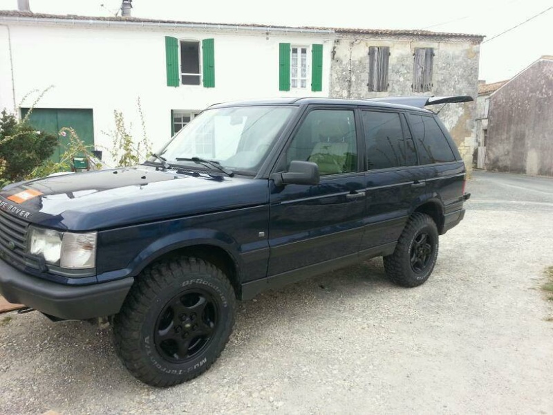

Message  beno Mar 5 Nov 2013 - 21:35
une tite photo sans modif de hauteur
Pneus rechapés ou pas? Photo411
beno
beno

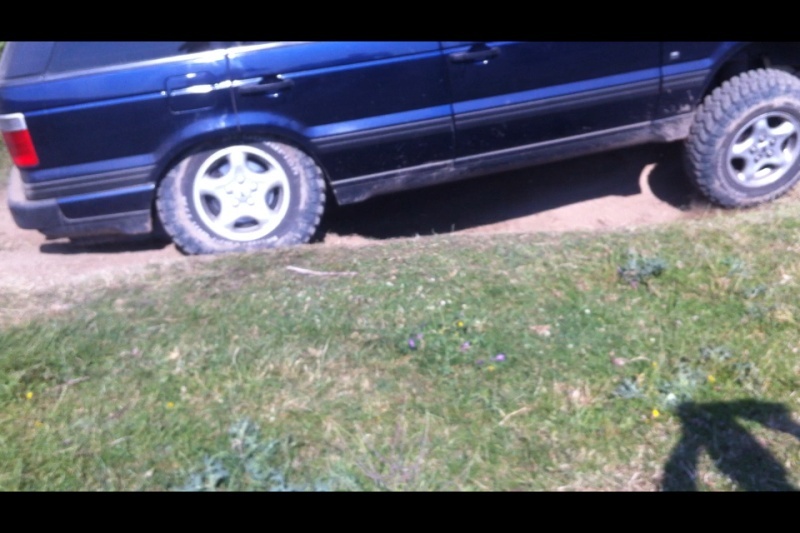

Message  beno Mar 5 Nov 2013 - 21:38
Pneus rechapés ou pas? Photo410
30 000 km parcourus et 30% d'usure
Voilà pour ma contribution
beno
beno
