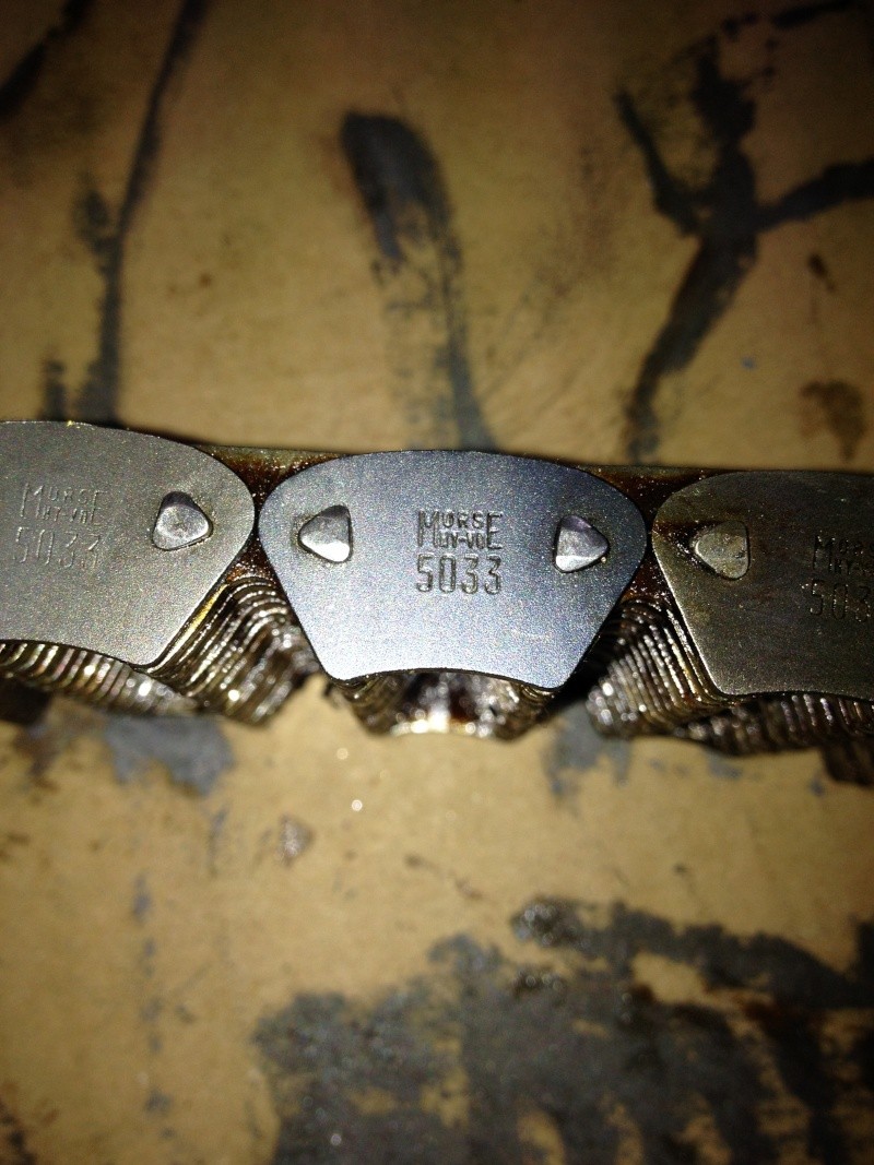

Message  lucmat Lun 25 Nov 2013 - 20:46
la chaine qui était sur la BT est bien une morse tec :
chaine de boite de transfert - Page 2 Img_1510
Le chat de gouttière m'a donné un coup de main pour la reposer...... Et bien c'est juste juste juste, pas de jeu même pas un millimètre, je pense qu'elle aura son jeu normalement. On verra......

Message  PET42 Lun 25 Nov 2013 - 21:07
bon bah tu as peut être trouvé la perle rare Wink
Tu aurais du les peser avant de remonter la neuve

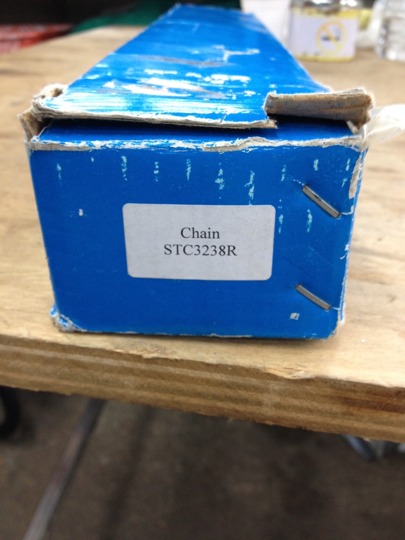

Message  lucmat Mar 26 Nov 2013 - 18:51
la chaine vient de ISLAND (vendu comme étant une allmakes)
sur l'emballage il y a le R après la référence STC 3238
et il me semble que ce R est le début du nom du fabricant.......
sur emballage allmakes la chaine est une ramsey rpv4.....
j'ose espérer que c'est pas une made in china mais honnêtement pour ce tarif, je suis presque sure que c'est une made in china.
