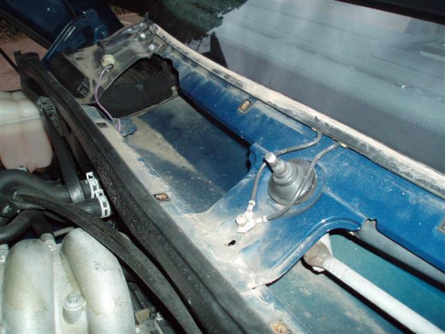

Message  jyd Ven 6 Déc 2013 - 19:37
C'est peut-être ces alimentations qui sont à vérifier ?
