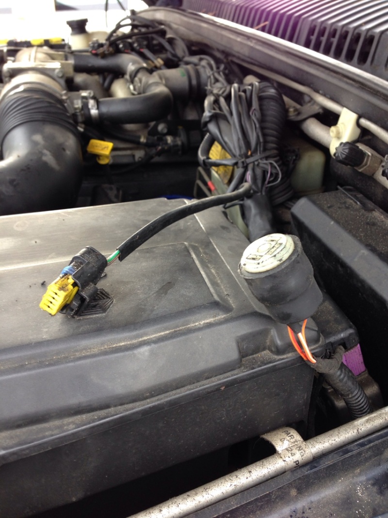

P38 essence qui se coupe en roulant - Page 2 Photo_10
Trouvé 2 câbles débranché, à coté de l' ECU, ça vous dit quelque chose ?

GWASAILING a écrit:Après avoir vérifier toutes les connection de gestion moteur j'ai essayé de le démarrer et la , un grand BOOOM, à l'échappement et de la fumée qui sort de dessous la voiture.
Ca fait peur… Quelqu'un à déjà vu ça ?
Accumulation de vapeurs essence dans les catalyseurs : pas bon pour eux ça .. Exclamation
Les deux broches : pas similaires dont d'un instrument différent.
Pour les sondes j'ai trouvé ça.
Si pas net, tu me fait un MP je te les envoie en direct.
