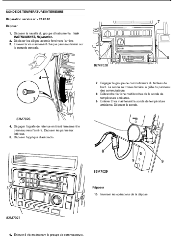

Message  rrp3817 Lun 20 Jan 2014 - 13:29
page 1179 du rave
Bruit de moteur électrique ou ventilateur derriere console centrale du tablesu de bord Sonde_10

Message  JCM72 Lun 20 Jan 2014 - 19:02
rrp3817 a écrit:page 1179 du rave
Merci pour ta réponse, mais après démontage malheureusement ce n'est pas ce petit ventilateur qui tourne!
apparemment ca ressemble plutôt au ventilateur de désembuage coté gauche. Possible? f(ai un drapeau sur l'écran de contrôle il y a peut être un défaut de ce coté; je vais essayé l'appareil de mon autre range pour voir si ca vient de la commande

Message  didi61 Lun 20 Jan 2014 - 19:09
C est normal qu il ne tourne pas puisque ce n est pas un ventilateur. C est la sonde de température qui justement commande tes ventilateurs de chauffage.
