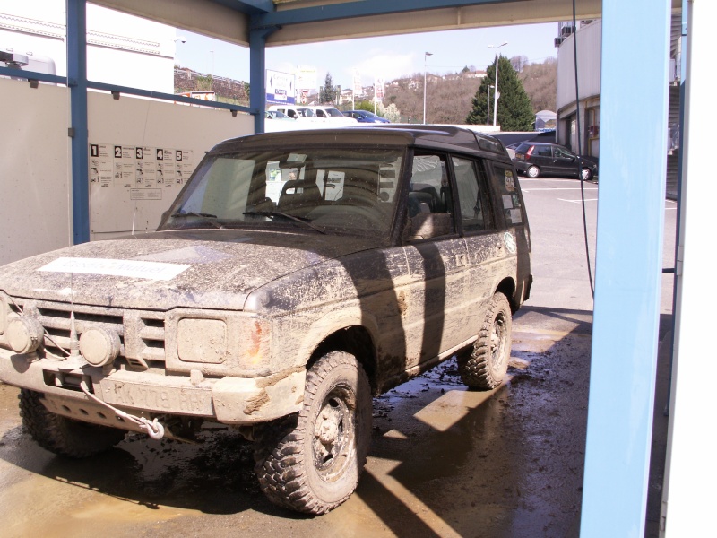

Message  laurent37 Mar 4 Fév 2014 - 23:21
je n'avait pas regardé l'Age du vénérable p38
mais les terrains glissants je fréquente un peu  Laughing
existe-t-il  d'autre BT que Borg sur les Pet? Ronde_10
existe-t-il  d'autre BT que Borg sur les Pet? Ronde_11
existe-t-il  d'autre BT que Borg sur les Pet? 2010-012
et je trouve l'etc efficace dans sont rôle de répartition du couple aux roues
le même boulot que les truetrac qui sont un genre de torsen des différentiels a répartition de couple au coté le plus adhèrent
et pas des blocages
