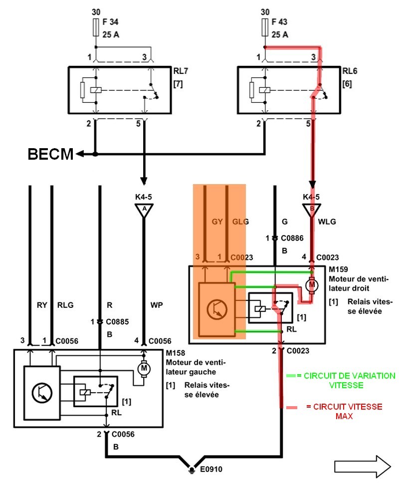

En regardant le schéma:
commande de soufflerie capricieuse. Chauff13
Il faut pour que ça souffle, que l'hevac le BECM envoie la commande à RL6 et RL7... ça ça semble être bon, puisque le côté gauche fonctionne normalement.
Ensuite la variation de vitesse doit être gérée par la partie en Orange.... jusqu'à la vitesse maxi. et le maxi est obtenu quand le relais RL vitesse élevée est collé...
Donc le souci serait bien de ce côté... soit le relais RL vitesse élevée est collé en permanence soit la partie variation est en court-circuit.

Au vu du schéma, il est intégré dans le moteur de soufflerie... maintenant est-ce qu'on peut facilement y avoir accès????
commande de soufflerie capricieuse. C002310
Mais si il est resté collé, on doit pouvoir voir, s'il y a une continuité entre le 1 de C0886 et le 2 de C0883
