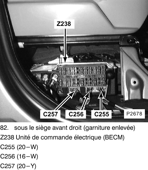

Message  RR-Evo Lun 20 Jan 2014 - 13:26
Vérifie bien tes connections BECM

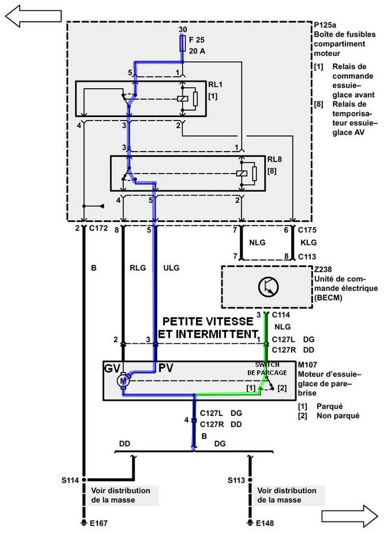

Message  Volta Lun 20 Jan 2014 - 16:01
C'est foutu comment le circuit essuie-glaces?....
essuie glace fou puis dead ! Gv10
essuie glace fou puis dead ! Pv10
essuie glace fou puis dead ! C127110
essuie glace fou puis dead ! C12710
On a un moteur à deux enroulements: un pour la GV un pour la PV...
On a un Switch ou commutateur de parcage... qui sert d'info pour la position repos de l'EG.
On a le BECM en chef d'orchestre.
En GV le BECM fait coller RL1... à chaque fois que l'EG passe en position repos, le switch de parcage envoie une impulsion au BECM... dont il se fout royalement, puisqu'on ne demande pas aux EG de s'arrêter.
En PV le becm fait coller RL1, et aussi RL2 qui va envoyer le courant cette fois-ci sur l'enroulement PV... et pour le switch, scénario idem à au-dessus.
En intermittent, pareil qu'en PV... sauf que là quand le switch passe sur la position 1 (à la masse) le BECM fait décoller les deux relais... les EG s’arrêtent sur la position 0, il "compte" un certain temps avant de faire recoller les deux relais et repartir pour un tour.
Pour l'arrêt des EG, le BECM va laisser les relais collés jusqu'à la position 0.... Et ce même contact coupé... je viens de vérifier sur le mien.
Donc, par rapport à ce que nous dit Papoune, je verrais bien un souci dans ce coin là du circuit! ce qui expliquerait pourquoi les EG se sont arrêtés au milieu du pare-brise, et pourquoi ils ont continué à fonctionner contact coupé.
En premier lieu, il faudrait déconnecter C127 et voir si il y a ou pas une continuité entre la borne 1 et la borne 4 (côté moteur d'EG) Si l'essuie-glace est au milieu du pare-brise et qu'il y a continuité, c'est pas bon, puisque l'EG n'est pas en position 0
Là ou je coince un peu, c'est que, normalement ça devrait bouger un peu... du moins en PV ou en GV... Mais il possible aussi que dans le circuit logique du BECM, il y ait une sécurité qui stoppe tout si le switch reste en position parquée (continuité 1&4)
En conclusion: si il y a continuité entre 1&4 de C127 sur le moteur, le switch est HS... et malheureusement, je crois qu'il ne se détaille pas.
Pour test et dépannage provisoire: uniquement dans le cas ou on a une continuité permanente 1&4 de C127 (position parcage), quand l'EG est au milieu du pare brise, la solution est de déconnecter si possible, ou couper (bien que j'aime pas!) le fil Vert/noir du switch et voir ce qui se passe.
Dépannage provisoire: si l'EG démarre... ben on a gagné!... sauf que, comme on a plus l'info de parcage, c'est pas demain la veille que les EG vont s'arrêter!  Aie Dans ce cas, "il suffit" de débrocher le relais RL1 de la boîte à fusible pour les arrêter... Plus académique, insérer un petit inter sur le fil vert/noir pour simuler le switch de parcage.
C'est pas aisé aisé, mais ça peut dépanner, si tu as un besoin impératif de la voiture et qu'il tombe des cordes.
Maintenant, ça c'est si le switch est défectueux... si il est bon, c'est plus côté BECM et liaisons à  celui-ci que ça se passe... et là, c'est une autre musique!

@ Papoune: Une fois le connecteur C127 débranché,  une ampoule 12V 21W branchée entre 2 et 4 de C127 mais cette fois ci "côté voiture" pas côté moteur essuie glaces... si c'est Ok, elle devrait s'allumer.  Wink

Euh?!?.... essuie glace fou puis dead ! 735397Là.....
Je ne vois pas vraiment le rapport... électriquement parlant, bien sûr...  Wink : Pas de connecteur commun, situé dans des zones à risques, pas de masse commune.
Sauf peut-être la proximité des commandes dans le connecteur C257... La commande GV est en 16 et le klaxon en 17... ou encore côté boîte à fusible... dans les commandes de relais (oxydation qui enverrait une tension sur la bobine et ferait coller le relais de manière intempestive....mouais...)... mais c'est vraiment sans conviction, et ça n'explique pas le non-retour au parcage!
mais comme dit RR-Evo:
RR-Evo a écrit:Vérifie bien tes connections BECM
Donc petit coup d'oeil de ce côté.
