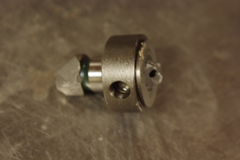

Alors après pour ce qui est de ma pompe il y a bien eu de la casse ! L'axe sur lequel tourne la pièce sur laquelle rentre le téton de l'arbre issu de l'actuateur est cassé aux deux extrémités.

Ta pompe d'injection est définitivent cassé alors pourquoi l'avoir remise?
Cherche en une autre.
