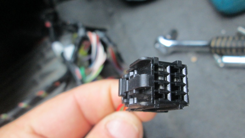

voila je viens solicite vos conseil jai changer tout mon interieur par des siege electrique jaimerai savoir si quelqu un a des photos ou brancher les broche dans lemsenble g tou brancher sauf la petite noir je ne c pas ou la mettre si quelqu un merci d avance Very Happy
yooooo
yooooo
Ville et code postal : cahors
sièges electriques - Page 2 Empty Re: sièges electriques
Message  PET42 Dim 15 Mar 2015 - 9:31
photo de tes sièges pour connaitre la version, et photo de ton connecteur, on pourra mieux t'aider

Message  yooooo Dim 22 Mar 2015 - 11:02
sièges electriques - Page 2 Img_0717sièges electriques - Page 2 Img_0716sièges electriques - Page 2 Img_0715sièges electriques - Page 2 Img_0714 vous me direr si ca vous va ou si il faut d autre photos et merci pour vos reponses precedente Very Happy

Message  yooooo Dim 22 Mar 2015 - 15:32
voila la broche que je c pas ou brancher (photo1)

Message  Tophe42 Jeu 30 Juil 2015 - 19:03
Salut l amis, pour le branchement de la cosse, c est a coté des fusibles derrière le cache latéral du siège droit
sièges electriques - Page 2 Getatt16
sièges electriques - Page 2 Getatt17
par contre sa active l option des rétros qui se baisses quant tu passe la marche arrière (moi sa déconne.......)
bonne soirée

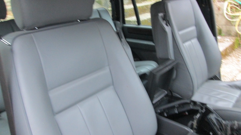

Message  tchampa Dim 1 Sep 2019 - 7:23
j'ai remplacé les sièges velours par des sièges en cuir sur un pet de 97
Y avait pas de câblage dans le véhicule pour ces sièges, j'en ai donc récupéré un (d'origine) et l'ai mis en place
Puis j'ai posé les sièges électriques et ai connecté l'ensemble de commande sur le siège et le BECM.
Ensuite est venu la surprise
Lorsque j'ai voulu mettre les 2 fusibles des sièges sur leur support eh bien feinté !
Y avait pas de lyre de connexion pour les fusibles dans l'emplacement des fusibles ils n'étaient pas présents.
J'ai démonté les commande des sièges et mis des glissières manuelles pour pouvoir régler les sièges, ceci afin de ne pas avoir un problème électrique supplémentaire.
Note je ne sais pas si les appuis têtes des sièges à mémoire ont aussi un moteur électrique.
