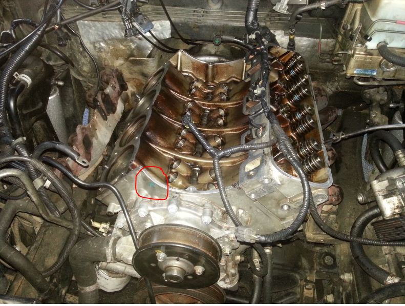

la seule couleur de peinture que j'ai vu était ici:

encore un code couleur... pas pour moi
