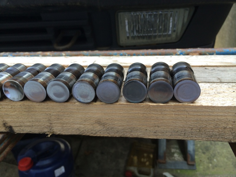

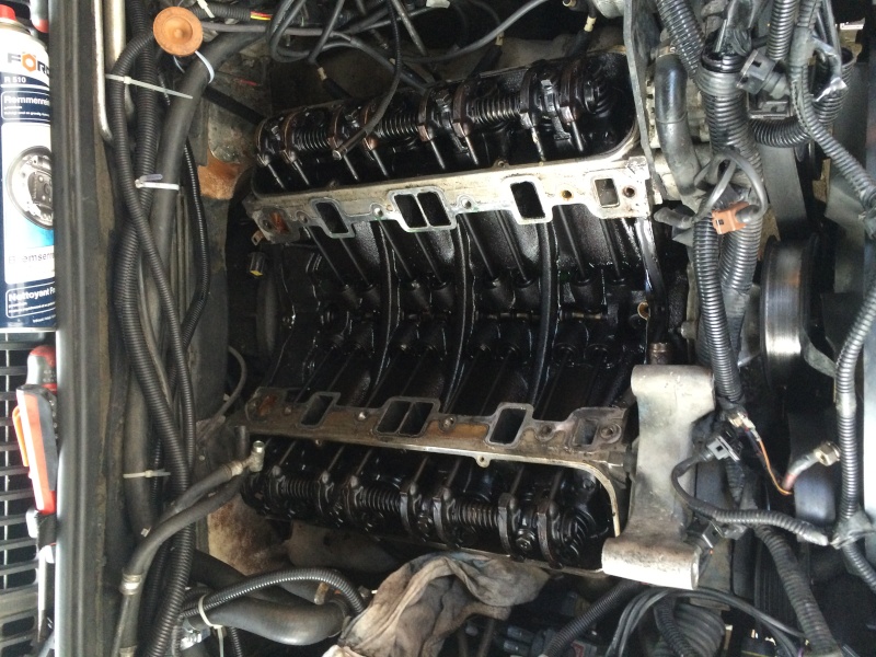

bon, voila quelques photos...
alors, le cracra... l'etat de l'AC...et les poussoirs:
on voit, avec les dépôts, les différences de levées...

je ne l'ai pas sorti, il faut deposer tout l'avant, les radias, la distri...
sur la premiere photo.
sinon, les tiges de plus pres:
et l'AC:
bon, sur les photos, on voit pas très bien, mais en vrai, c'est net, il manque de la matière...
merci les vidanges espacées, et la viscosité faiblarde...

sur l'ac, les parties blanchies, c'est la ou il est bouffé, les cames ne sont plus plates, elles sont creusée sur le coté, plus ou moins... donc il y a moins de levées, et les poussoirs sont tous creusés, eux aussi plus ou moins, avec un mention spéciale pour celui de l'admission du 4, une vrai bassine...
il va me falloir, en effet, un AC, des poussoirs, un chaine de distri, les joints, sans doute un radia d'huile qui va casser au démontage...
