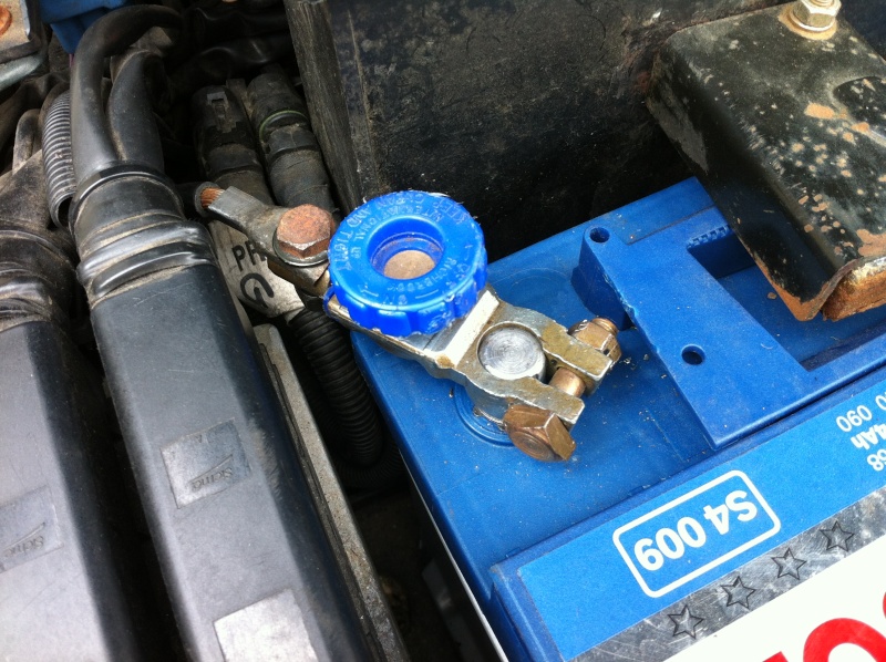

ayé!!
voila comment c'est monté sur le mien

dav78 a écrit:ayé!!
voila comment c'est monté sur le mien![]()
Il ne risque pas de démarrer si la batterie est débranchée.
