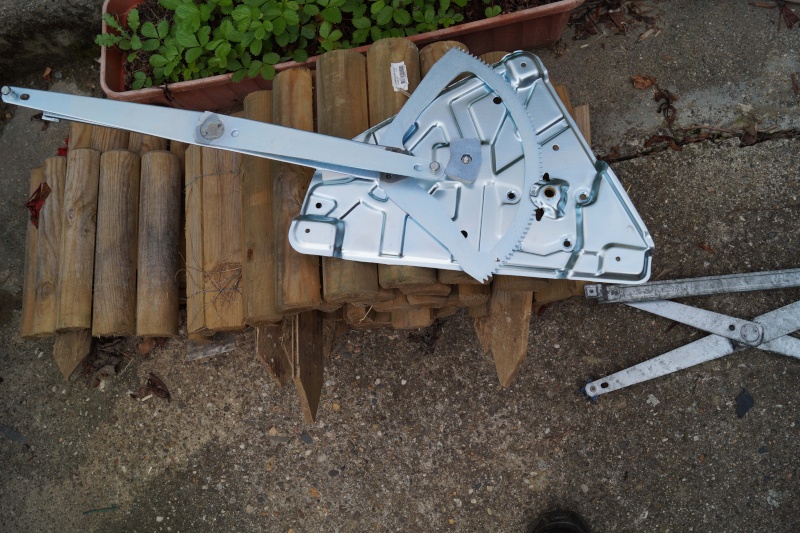

Comme beaucoup d'entre nous, j'ai eu un soucis de vitre côté conducteur qui faisais CLAC CLAC en arrivant en partie haute
avec l'information sur l'ordi suivante "vitre déprogrammé"
Suite à ce forum, j'en déduis que le léve vitre devait être HS, je vais sur le site RLD de vente de piéces range rover et commande
pour 50 €uros la piece, je la reçois sous 2 jours, tres rapide comme livraison !!!
voici en suivant les photos de la manip pour changer la piéce :

démontage de la garniture de porte
vu de l'ancienne pièce, on constate que la plaque de fer est fendu
vu général de l'ancienne pièce, le démontage de celle ci implique de faire sauter 4 rivets, attention a la vitre lors du perçage
attention les deux taquets bleu sont a récupérer pour remettre sur la nouvelle pièce, ça va dans les rails de la vitre,
voici la nouvelle piece, ne pas oublier de graisser cette dernière
les rivets de porte en plastique, a remettre sur la garniture de porte
bon courage à tous
cordialement
Pascal
vu de ses rivets
Profiter pour graisser toutes les pieces en friction
