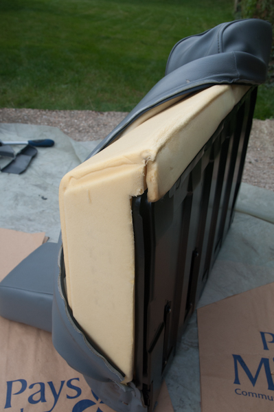

Pour ceux qui utilisent leur pet pour voyager et qui ont remarqué que le coffre était un peu limite pour tout emporter avec une famille de 4, ou pour tous les autres, voici comment j'ai installé un frigo de 40 litres entre les deux sièges arrière.
Donc le résultat c'est ça
Le détail est dans la suite

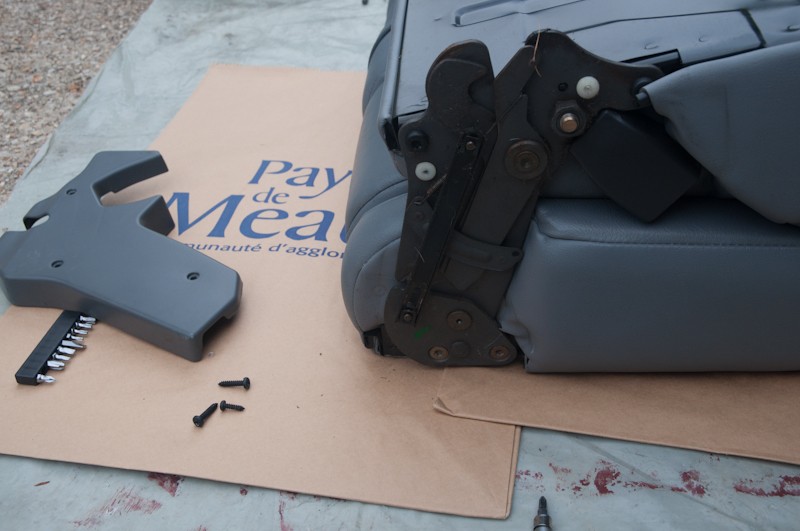

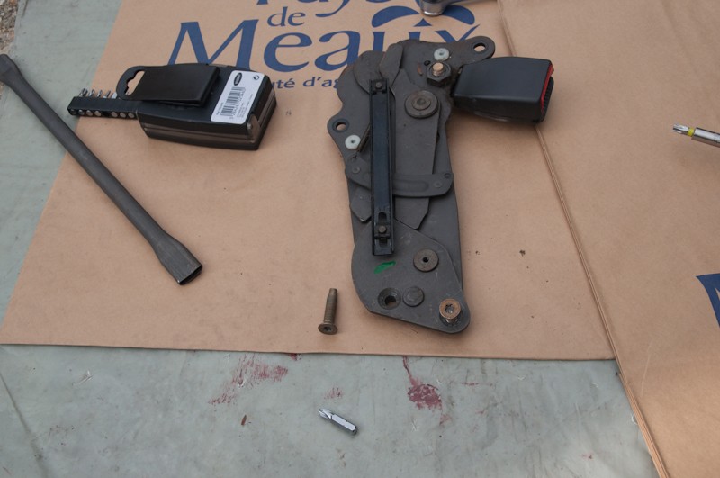

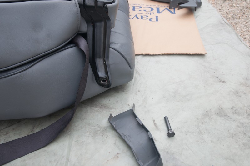

Démontage du fauteuil
Dévissage des fixations qui maintiennent le dossier de l'assise
Déhoussage

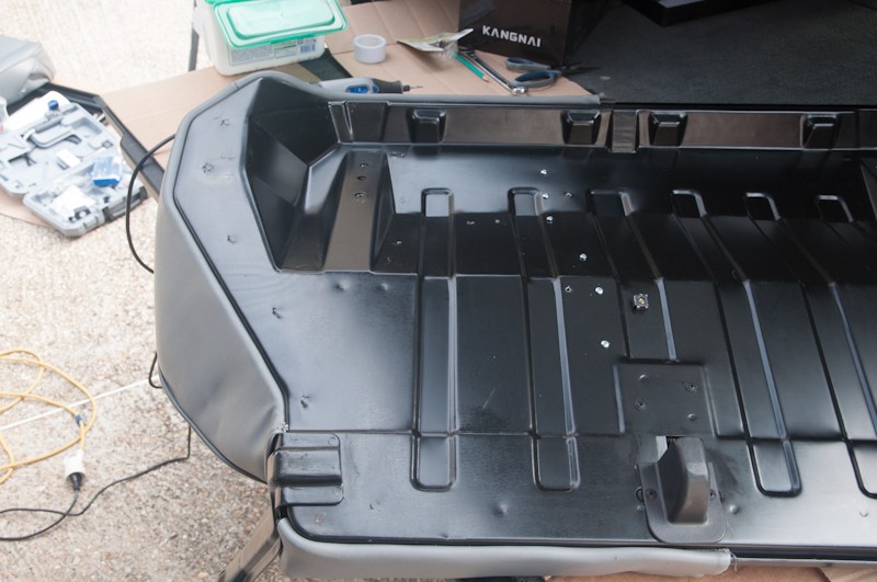

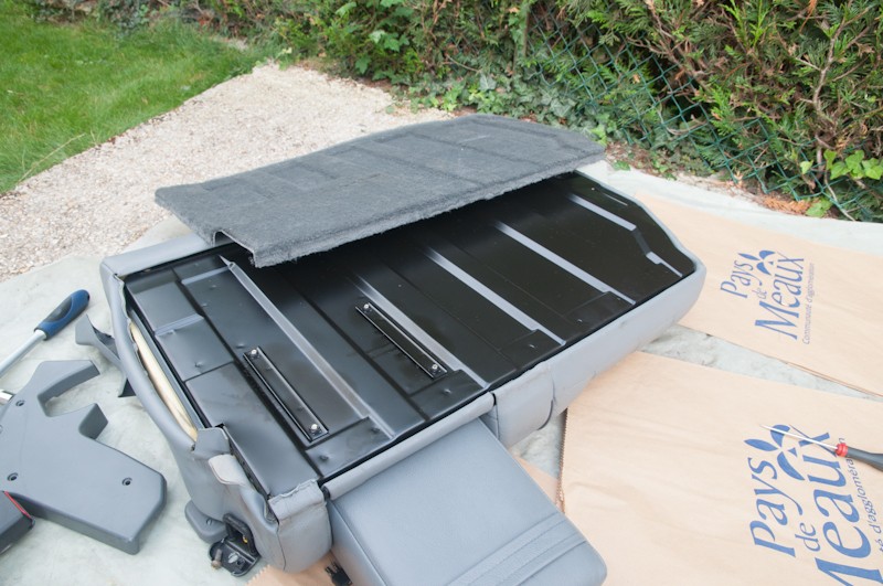

Démontage de la plaque de moquette de l'arrière de l'assise

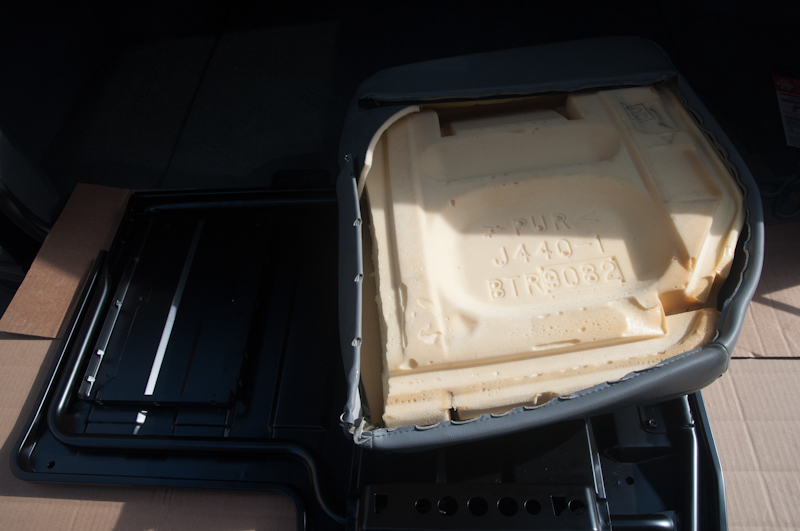

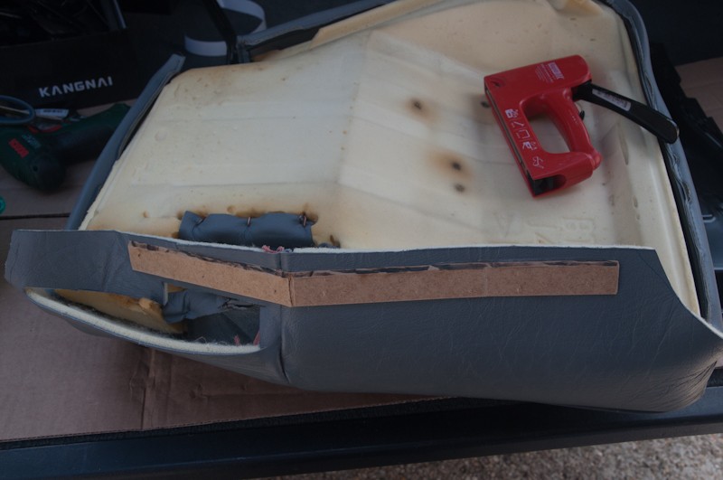

Découpage de la mousse de la place centrale, et ensuite couture pour enlever le surplus de matière. La il faut un peu de talent pour bien recoudre les parties en trop et pour récupérer le galon sur le retour de l'assise.
Ensuite il faut fixer la partie qui a été découpée directement sur la tôle, j'ai collé et agrafé une baguette sur le cuir (ou l'imitation) que j'ai ensuite collé avec du double face et vissé à travers la tôle.

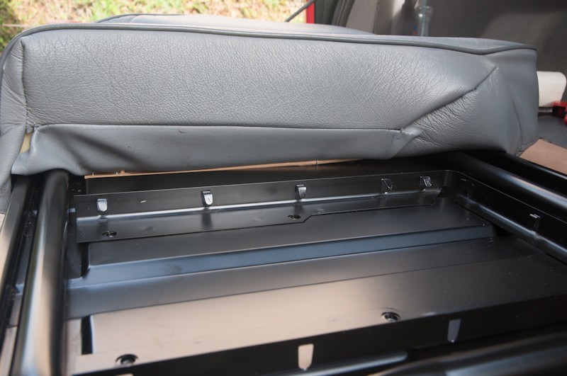

Idem pour l'assise

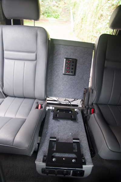

Remontage des fixations et des deux parties du siège
Création d'un support pour recevoir le frigo avec un retour pour accueillir un bloc de deux prises 12V et prises USB, ainsi q'une prise 220V. Pour le dossier, mise en place d'un bloc de commande 12V avec 4 interrupteurs.
Voila, pour ceux qui sont tentés c'est largement faisable, le plus difficile pour moi était la partie couture.

ça y est ben c'est chouette !!! par contre pour ceux qui veulent faire ça pour la France penser a avoir une banquette en plus pour le CT car la voiture est homologuer 5 places et pas 4 ou a lors passage aux a la drire
