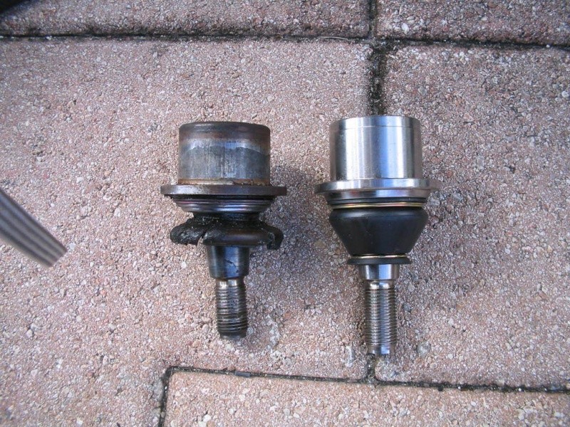

Photos pour réaliser l'opération d'alignement aprés remplacement des joints de sorties d'arbres. Pour les soufflets (j'ai vu qu'il y avait un post également sans solution) j'ai acheté deux rotules inférieures et récupéré les soufflets. J'ai remplacé également la bague de réglage car elle casse presque à tous les coups lors de la phase d' extraction.

pourquoi tu veux recentrer tes rotules? Surtout après avoir remplacé tes joints de ponts?
Pourquoi avoir enlevé la bague de centrage?
j'ai pas compris si tu peux développer.... Merci

Pour remplacer les caoutchoucs (ou plastique) qui protègent les rotules, on est obligé de démonter le support de moyeu et de replacer les bagues de réglages avant réglage

pourquoi remplacer les bagues de réglage????? Puisqu'elles sont prévues pour le pivot monté d'origine et deux remplacement de pivot.
Cela dit après les deux remplacements il faut changer le pont................ pour changer les pivots, il faut bien sur démonter la fusée sinon pas d'accès aux pivots.............
Je me posais la question sur l'utilité du remplacement de la bague de centrage : elle est conique à l'intérieure, ce qui permet au pivot de venir se loger correctement dans la bague au réglage usine (ou au bon réglage).........
Lors de la dépose du pivot, en exerçant la force de bas en haut (pour le pivot du bas) avec le bon outil, tu ne touche pas la bague de réglage puisque tu désaccouple le pivot en sens inverse du cône de centrage... Là était ma question..... C'est sans doute un autre discours si la bague de centrage est détruite ou abîmée ou cassée....
Pour le pivot du haut la question ne se pose pas puisqu'il n'y a pas de bague de centrage...........
