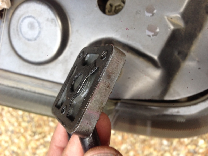

Nettoyage du connecteur C102/C202, bon, en même temps y'avait pas de gros dégâts...
Le mien à moi que j'ai, sa vie, son oeuvre... Image211
...  A suivre!... Wink
Tu déconnes j'espère parce que plus pourri c'est difficile!!!

C'est sûr. ..j'ai jamais inspecté ces cosses...
Le Pet marchait bien...alors j'ai pas cherché à comprendre. ..

J'y suis allé sur les conseils de Lucmat, à cause d'un comportement bizarre du chauffage qui fonctionnait un peu en tout ou rien... On va bien voir si ça change quelque chose... Et puis un petit coup de bombe à contacts, ça peut pas faire de mal... Wink

Perso à ce stade de pourriture, je coupe et je soude en fil à fil
Le mien à moi que j'ai, sa vie, son oeuvre... Couverture2%25281%2529-001
Le mien à moi que j'ai, sa vie, son oeuvre... Empty Re: Le mien à moi que j'ai, sa vie, son oeuvre...
Message  SALLPAM78 Mar 20 Jan 2015 - 1:07
RR-Evo a écrit:Perso à ce stade de pourriture, je coupe et je soude en fil à fil
Pourriture???? Tu rigoles ou quoi??? Par rapport à ce que j'ai vu ici ou là, c'est tout neuf!!! Et depuis que je l'ai nettoyé, c'est encore plus neuf!!!
