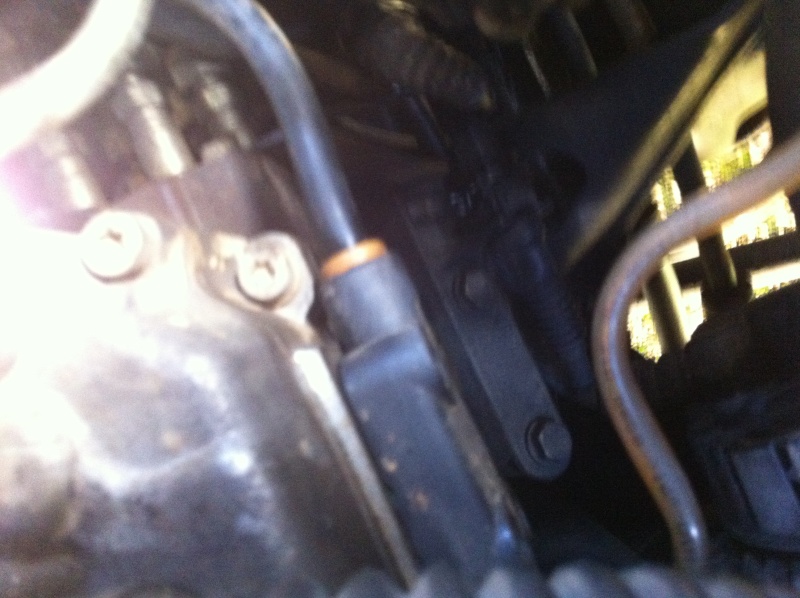

Message  TONIO7# Dim 11 Jan 2015 - 14:37
déjà , merci à Guillaume et à ceux ( je ne les connais pas) qui nous ont aidé et ont proposé via mp leur pompe gratis, MERCI
on a récupéré le pet cette semaine, j'ai enfin eu du temps de me pencher dessus ce matin
nettoyage au nettoyant frein pour identification de fuite
ben cela fuit au niveau du carter haut d'actuateur de pompe
le garage me prend 1500 € pour changement de pompe/ et / ou démontage .......j ai pas bien saisi l'expliquation de ma blonde
mais quand j'ai appris cette somme, je lui ai dit, va chercher le pet (en vérité je lui ai dit "va chercher ta merde de chaudière"), je vais mis pencher
j'avoue que bricoler cette auto ne me procure pas de plaisir (je préfère l'essence)
de ce que j'en déduis ce ne serait seulement le joint haut de l'actuateur, on verra le we prochain
sinon, bien entendu il s'est aussi mis, pour le fun, en erreur eas, en fabricant un câble obd2TONIOàlarrache, j ai pu virer l'erreur ce matin, mais il doit , soit y avoir une fuite, soit le fait d'avoir rouler en erreur, donc en bas, a fait que les silent bloc ont été "tassés" , du coup, il se croit "hors limite" niveau capteur ??????
Ps : j'aurai bien posé un sujet sur la panne, mais au vu des réponses assez franche : "tu n'as pas regardé la loupe", "sujet mille fois traité", etc, je n'ose en faire un énième ...
reb 266 me cassera en place public ; )
sinon, deux trois photos de la fuite et du reste de mes recherches sur cette auto
ok, la fuite n'est pas "voyante"
