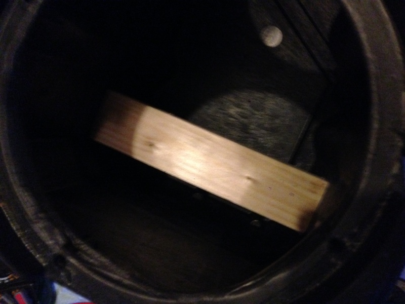

Les nouveaux HP ne permettant sans doute pas de fixer l'ampli, il faut prévoir un support, afin de fixer l'ampli et qu'il ne se balade pas au bout des fils de HP...
Un tasseau de 30x40 fera l'affaire... En couper un bout de 185mm de long
Ce tasseau va être fixé transversalement dans le caisson à l'aide de deux vis de 5x50 après percement du caisson à la mèche bois de 4 (dans la partie du fond, sur le coté gauche du caisson, à environ 4 cms sous la jonction des deux parties du caisson)
il va servir à fixer la platine de l'ampli d'un coté, pour l'autre coté, on fixe un tasseau vertical, d'une longueur égale à la hauteur entre le fond du caisson et le dessus du premier tasseau, à environ 3 centimètres du coté du caisson (même vis de 5x50 après percement du fond à la mèche de 4).
Fixer la platine d'ampli sur les tasseaux ainsi fixés
