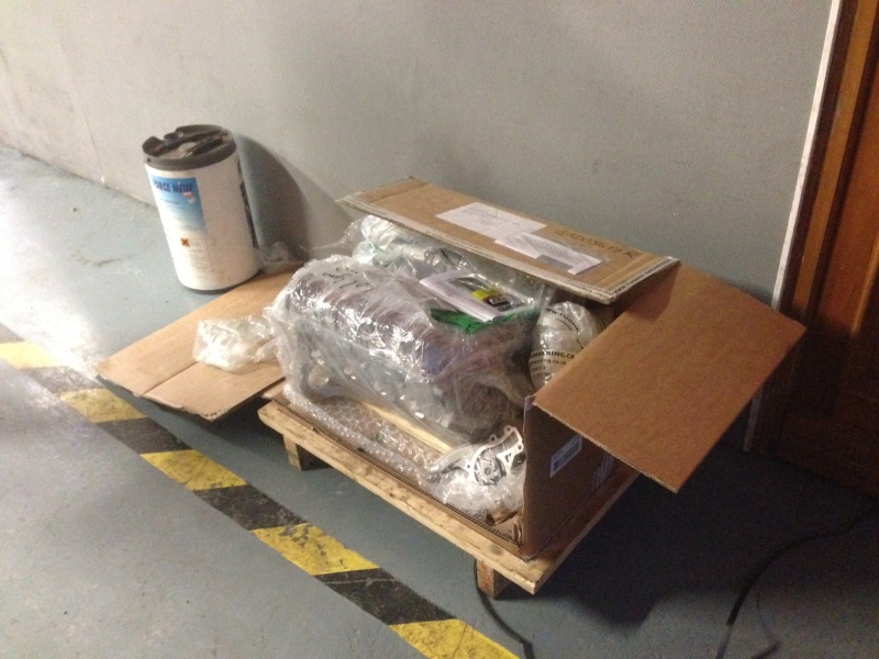

Message  taz--- Mar 17 Fév 2015 - 20:11
Beaucoup plus petit que je ne pensais...

Message  PET42 Mar 17 Fév 2015 - 21:30
ah c'est beau quand c'est neuf
