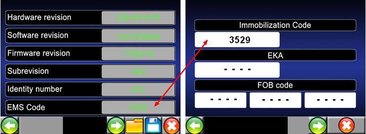

Déjà, comme il y a un doute sur les serrures, tenter d'entrer le code EKA au Nano:
"code incorrect" - Page 2 Disarm10
Et vérifier si le code EMS n'a pas "glissé" dans le BECM:
"code incorrect" - Page 2 Code_e10
Les deux doivent correspondre...
Après, si c'est le code EKA qui a "glissé".... là, comme dit Florent, c'est une autre musique!

bon ba voila le diag et donc bien la serrure qui ne prend plus en compte tous les mouvement de clef
donc apré passage nano on entre le code
et paf par miracle le Range Rover P38 c était comme meme d une complexité incroyable
il faut juste branché la batterie 30min et laissé le Range Rover P38 qu il n affiche plus "code incorrecct " au TDB ensuite soit a la clef mais la c était impossible ou au nano Wink
