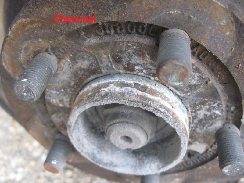

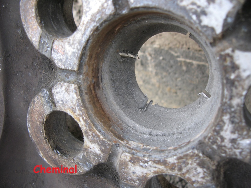

Et en image les résultats de l’électrolyse coupable de cette corrosion tant dans la jante que sur le moyeu.
démonte roue a la BIP Img_2913
démonte roue a la BIP Img_2914
démonte roue a la BIP Img_3010
Et voila a quoi aurait du ressembler le moyeu avant un coup de chiffon et une tartine de graisse.
démonte roue a la BIP Img_3011
Même coupé il a fallu utiliser la masse pour finir de la sortir.

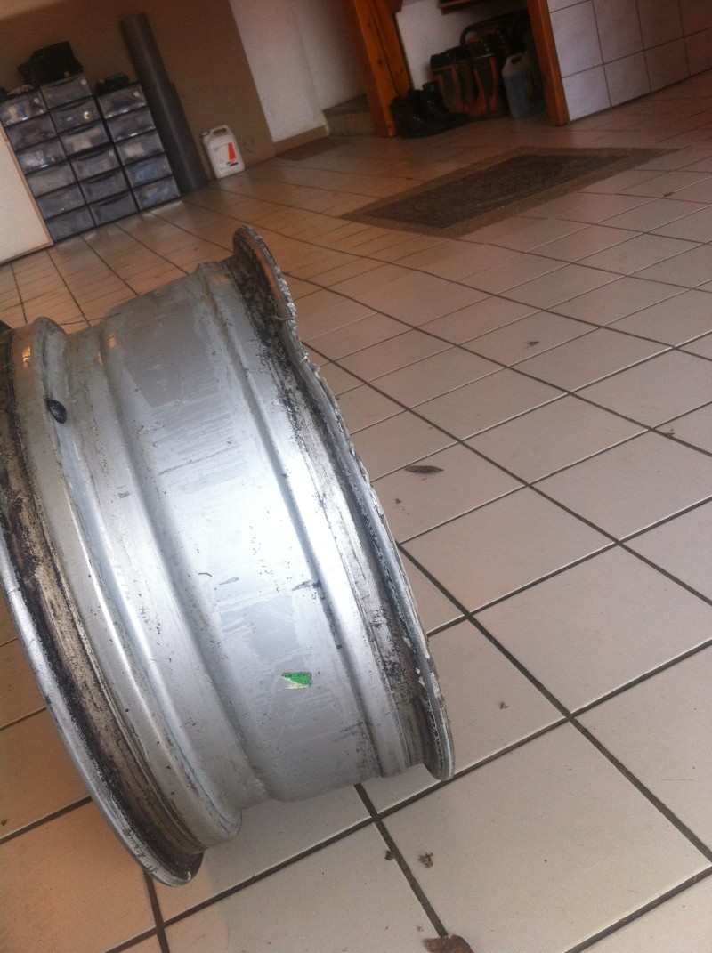

petite photo de ce qui reste de la jante
démonte roue a la BIP <a href=démonte roue a la BIP Img_0811" />
démonte roue a la BIP <a href=démonte roue a la BIP Img_0812" />
[img]démonte roue a la BIP Img_0813[/img]
meme disqué on l a fini à la GROSSE masse Angry Angry Hit the wall Hit the wall Rocket Fire Rocket Fire
