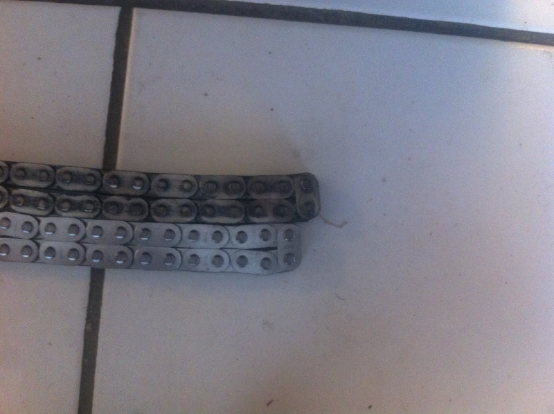

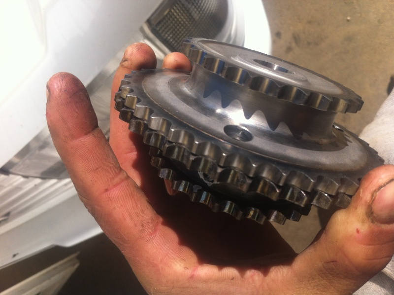

Y a aucune preco land rover, ni bmw, en theorie  une chaine ne se change pas ....sauf si il y a besoin..  mdr!!
On a changé un bloc de 370000 kms et la chaine aucun jeux !!!     Mais bon en mécanique et selon l utilisation et l entretien tout est possible !!,
tiens bargot c est la chaine de notre ami ''la touffe''
claquement moteur - Page 2 <a href=claquement moteur - Page 2 Img_1010" />
pour que tu vois mieux
claquement moteur - Page 2 <a href=claquement moteur - Page 2 Img_1011" />
ainsi que les pignons
claquement moteur - Page 2 <a href=claquement moteur - Page 2 Img_1012" />
claquement moteur - Page 2 <a href=claquement moteur - Page 2 Img_1013" />
donc c est pas une nouvelle mode tu s use dans un moteur !!!!!!!!!!!!!!!!!!!!!!!!
