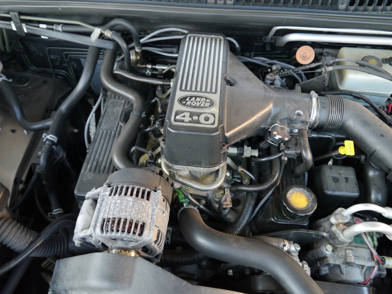

Est ce que ton moteur ressemble à celui-ci avec 4.6 au lieu de 4.0?
Si pas du tout cela, ce n'est pas un GEMS mais un THOR ou un Fioul
Donc débitmètre non pas Sagem comme celui là
mais Bosch (donc beaucoup moins cher)
Demande à Conseil P38 il doit avoir cela....

merci pour ces photos alors il ressemble plus au thor
pas de gros bloc m indiquant 4.6l
et pour le debimetre il y a ecrit bosh
je posterai des photo demain avant de commander n importe quoi
date de mise en circulation 12/98
peut etre que j ai eu le droit a thor!!!

A mon avis ce n'est pas un 1998 mais un XA (99 dans le numéro de série) donc un THOR
