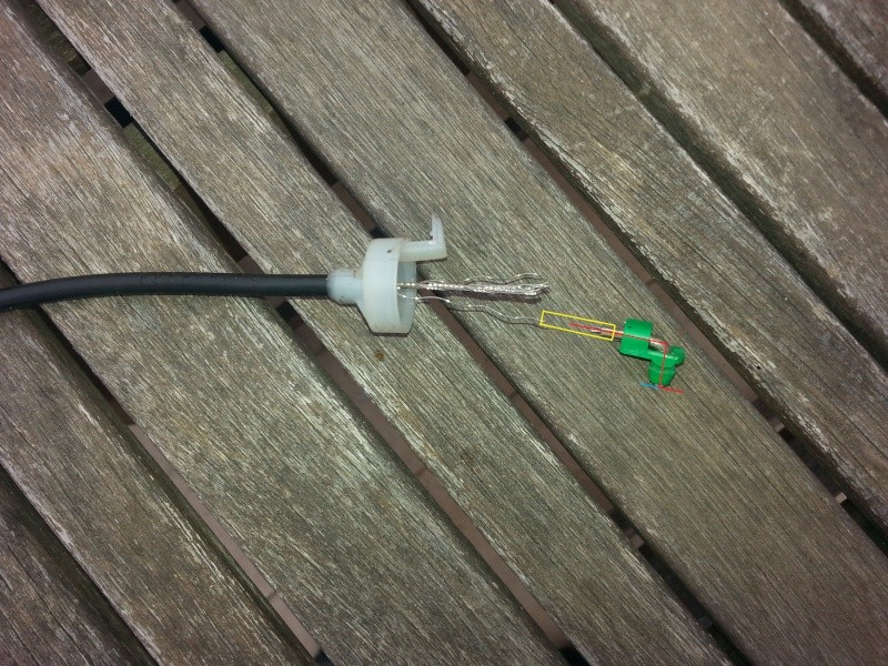

Bon, j'ai ouvert et effectivement c'est bien le cable qui a cassé...et vu l'état dans lequel il est, impossible de bidouiller quoi que ce soit...c'est changement pur et simple...
J'ai aussi remarqué que mon intérieur de porte était cassé en plusieurs endroits (je compte réparer çà avec de la colle résine Araldite bi-composant...), et qu'une des deux petites pattes de fixation de la plaquette de tirette était cassée (voir photo N°2)...
Donc je lance un appel aux membres qui disposeraient de ces deux pièces (le cable + la plaquette AVG) à me vendre...

conserve bien l'agrafe verte, ça pete souvent
Re: Serrure conducteur ne s' ouvre plus de l'intérieur. ..
Justement, au sujet de cette agrafe verte...je suis persuadé qu'il y a un tas de serrures de bagnoles qui ont la même...et même si elle est d'une autre couleur, il est fort possible qu'elle aille...non ?

tu ne peux pas bidouiller une attache dans de la corde à piano et fixer avec un domino électrique ?
soit en " S" (rouge)
soit avec un retour (en bleu)

Tout est hyper juste au niveau des passages du cable...il doit être ajusté et coulisser parfaitement de partout...
Du coup, la seule bidouille possible serait de fabriquer une extrémité en fer plus longue que celle d'origine, avec un trou dans la longueur pour y insérer et y sertir le bout du cable...
Mais finalement, vu qu'il faut absolument respecter une longueur précise, vu qu'il faut s'assurer que le cable coulissera comme il faut, et vu qu'il faut aussi s'assurer que le sertissage sera très solide...je crois que le changement du cable par un neuf, ou un d'occase en bon état, reste le meilleur compromis...

dans l'attente d'un nouveau cable, je tenterais ce que j'ai dit.
ça serre très fort un domino électrique.

je ne pense pas qu'il y ai la place nécessaire
PET42 a raison...il n'y a pas la place pour insérer un domino électrique...hélas...
Sur la photo on peut croire que la place y est, mais le cable est déconnecté et sorti au maximum d'un côté...ce qui n'est pas le cas lorsqu'il est monté...
