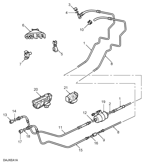

J'ai l'impression que le filtre à essence n'est pas présent sur tous les modèle: jusqu'au WA410481
changement filtre a essence sur un pet 1996 4.6 hse Dajxea10
et à partir du XA41O82
changement filtre a essence sur un pet 1996 4.6 hse Lj000610
si vous pouvez me le confirmer, cela m'éviterai de chercher sur mon 2002 quand je voudrai le changer Cool

alors effectivement tout semble dire que tu est pas de filtre a carburent mais sur le rave il ne parle pas de differance avant et apres 00 donc il reste pas grand chose a faire a part regarder et si tu trouve pas c'est qu'il est pas lol
mais bon un detail sur le rave la doc a ete editer en 1999 il est possible que nos anglais est decider sur la fin de ne pas mettre de filtre ce qui me parrait idiot mais bon

en effet certains n'en ont pas...

Ils ont peut-être un filtre en sortie de réservoir...et ça leur suffit...

Donc j'en ai un a vendre.... je l'avais reçu dans le kit de service chez paddock avec les autres filtres Exclamation Exclamation
