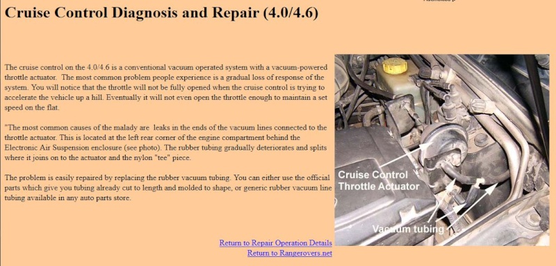

Message  bija Jeu 28 Jan 2016 - 9:25
j'ai trouver cela sur internet
quelqu'un a déjà essayé ?
http://ejcruz.smugmug.com/Other/Range-Rover-P38/i-mFJw92c
