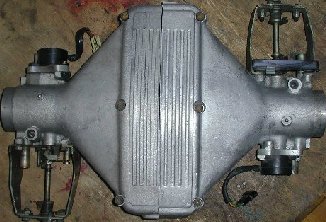

Et ca qui connaît ?
Cela se monte sur les classics mais a votre avis sur un PET ca le ferait ?
Et ca qui connaît ?

pour la dernière photo, avec adaptation peut être, mais pas en plug and play je n'arrive pas à imaginer le gain... si tu aspire dans une paille classique à laquelle tu rajoute un Y au niveau de ta bouche, tu n'aspires pas plus de liquide, tu sépares le flux c'est tout... pour augmenter le débit il faut augmenter le diamètre de l'entrée à la sortie

Je vois qu'il y en a un qui suit, en effet c'est l une de mes nombreuses interrogations, il doit être facile de faire une pièce comme celle ci :
Donc on récupère deux admissions, on les coupe en deux et DEDE mon soudeur préféré me fait pèter une super soudure alu....Donc j'ai la pièce qui va bien comme sur la deuxième photo, la il va être gaver d'air le bestio.....oui mais dans ce cas il faut de débitmètre d air et comment expliquer au calculateur qu'il va avoir beaucoup plus d air....
Bref, le mélange air/essence doit être le bon, donc si je fait (j essaye de faire) un truc comme ca, on aurait deux doses d air pour une dose d essence.
Que se passera t il ?
Faut il qu'il entre dans les cylindres....
Je vais pas dormir de la nuit....
https://i.servimg.com/u/f18/18/99/75/23/pic20010.jpg[/img] |

Tu n'auras jamais 2 doses d'air pour 1 dose d'essence
Le volume des cylindres est ce qu'il est, il ne changera pas,
C'est juste l'air qui circulera mieux.

forge2b a écrit:Tu n'auras jamais 2 doses d'air pour 1 dose d'essence
essaie de respirer avec des filtres (neuf) de cigarettes dans les narines et tu comprendra ton moteur.
Re: Filtre GREEN pour V8 4 litres qui a un avis sur cela ?
Ok je suis bien d accord avec toi sans le compresseur ou le turbo, ou deux soupapes en plus dans la chambre de combustion ca va être difficile mais sur mon BMW 2002 TII, j avais tout poli, et filtre admission directe et sincèrement ca le faisait, ok la pompe a injection mécanique y était pour beaucoup puisse la quantité d'essence et toujours la même plus ton moteur tourne vite plus la pompe injecte ...
Mais c'est juste une réflexion......
