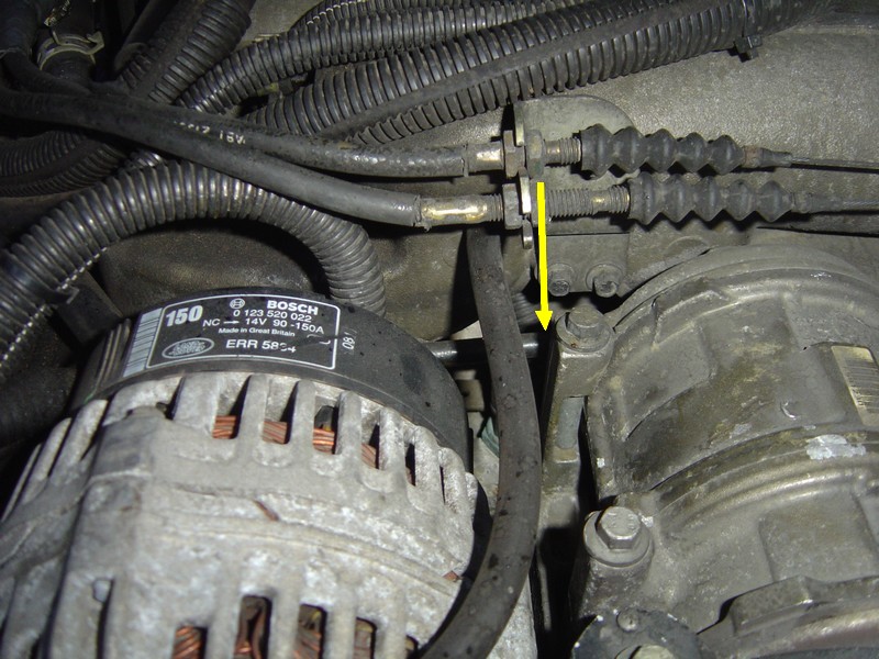

Ce Week-end, mon Pet m'a fait une frayeur... Une des Durits de chauffage, a lâché avec une jolie pissette... bien sûr tout ça à 1H du mat en rentrant chez moi...
Bonne frayeur, quand j'ai vu l'aiguille de température à fond et le voyant allumé....
J'ai réussi à rentrer chez moi. le fait d'avoir libéré un peu de pression en ouvrant le bouchon du bocal, a réussi à faire revenir l'aiguille de température dans la zone milieu.
J'ai changé mes deux bouts de Durits, et remis a peu près 2L de Ldr dans le circuit.
J'espère que ce sera sans conséquences...
Cela dit, en faisant une petite inspection, j'ai trouvé une petite Durit planquée derrière l'alternateur, qui commence à donner des signes de fatigue...
Je vois bien d'où elle part, mais je ne sais pas où elle va! Et pas moyen de la trouver sur le Microcat...
Donc si une bonne âme avait sa référence, ça me rendrait bien service...  Respect
Donc, c'est sur un moteur Thor, elle est située derrière au niveau de la flèche:
Besoin d'un coup de main pour une référence de Durit Durits10
Besoin d'un coup de main pour une référence de Durit Durits12
Un autre vue:
Besoin d'un coup de main pour une référence de Durit Durits13
Merci d'avance.... Tchin / Santé

Message  Alain57 le Mar 25 Aoû 2015 - 8:26
A tout hasard ............. Au réchauffeur de papillon !!! ??? !!!

Message  PET42 le Mar 25 Aoû 2015 - 9:48
c'est la durite qui part du réchauffeur de papillon et qui va au vase d'expansion, je dois changer la mienne aussi, je ne trouve pas la référence

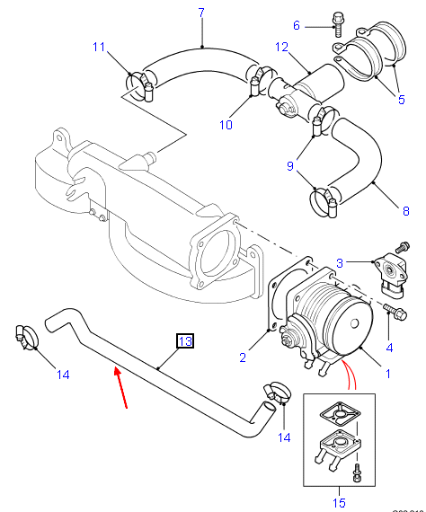

Message  yoyo13 le Mar 25 Aoû 2015 - 22:48
Besoin d'un coup de main pour une référence de Durit Dalxca10
7 - Hose assembly-expansion tank coolant
- ESR2929 replaced by: ESR2568
- PCH115630 replaced by: PCH117140
- ESR2568 replaced by: PCH115630
8 - Hose assembly-expansion tank coolant - expansion tank to engine
- PCH115700 [ Petrol ]
8 - Hose assembly-expansion tank coolant - engine to expansion tank
- ESR2570 [ Petrol ] replaced by: PCH000330
çà c'est pour les V8...........

Besoin d'un coup de main pour une référence de Durit Empty Re: Besoin d'un coup de main pour une référence de Durit
Message  yoyo13 le Mer 26 Aoû 2015 - 5:39
Volta a écrit: Besoin d'un coup de main pour une référence de Durit D210
V8 THOR:
- 13: ERR7268
Message  PET42 le Mer 26 Aoû 2015 - 9:28
Bien joué JM, je pensais que ce n'était que le manchon, mais oui ce sont bien les durites complètes Respect

Message  Volta le Mer 26 Aoû 2015 - 23:28
Merci les gars.... c'est bien la Durit qui va au réchauffeur de papillon.... Wink Super !
Réchauffeur que je n'ai pas sur le mien!
Il a été remplacé par un "U" en cuivre... Bidouille de l'ancien proprio? ou modif due au passage au GPL???
