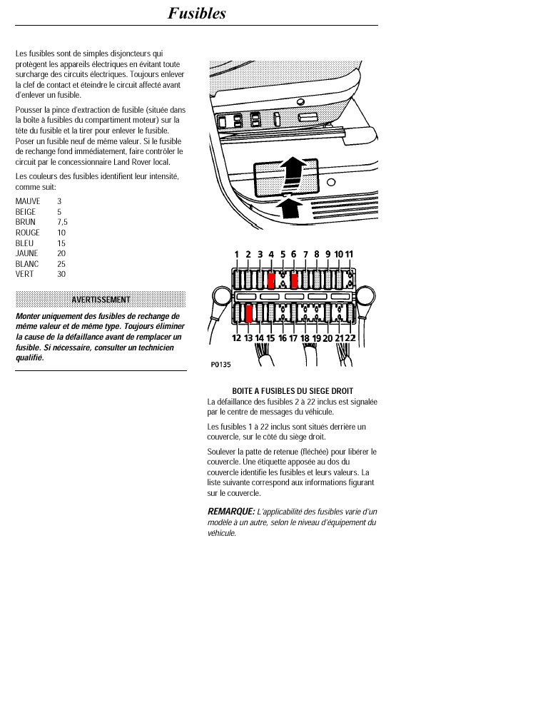

a tout des message au tableau de bord ? pour ce qui est du fusible je regarde sa de suiteyann57230 a écrit:bonjour,
voila j'ai un pet 2.5l dse diesel boite manuelle et je n arrive plus a le mettre en courte. Donc demontage du moteur de boite et changement et la toujours rien . Y aurait il un fusible aussi part hasard ?
steve66- Modérateur
Re: probleme boite de transfert
pour les fusible regarde
au niveau du becm
f4 f6 et si tu a une bva regarde aussi f13 et surtout que tu n'a pas de fusible en f11
juste pour le truc je te met les emplacement des fusible
au niveau du becm
steve66- Modérateur
non il n'y a rien qui s'affiche au tableau de bord , ce matin j'ai testé la prise et l'interrupteur avec le ohmmètre et il y a du courant . je vais regardé tout a l'heure les fusible
merci steeve66
merci steeve66

voila aujourd'hui j'ai verifier les fusibles , tous ok . y aurait il autre chose a verifier ?
