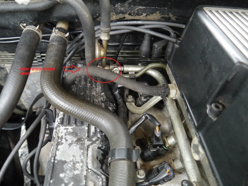

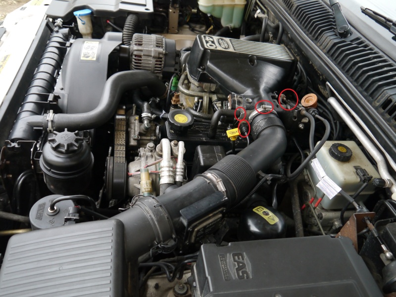

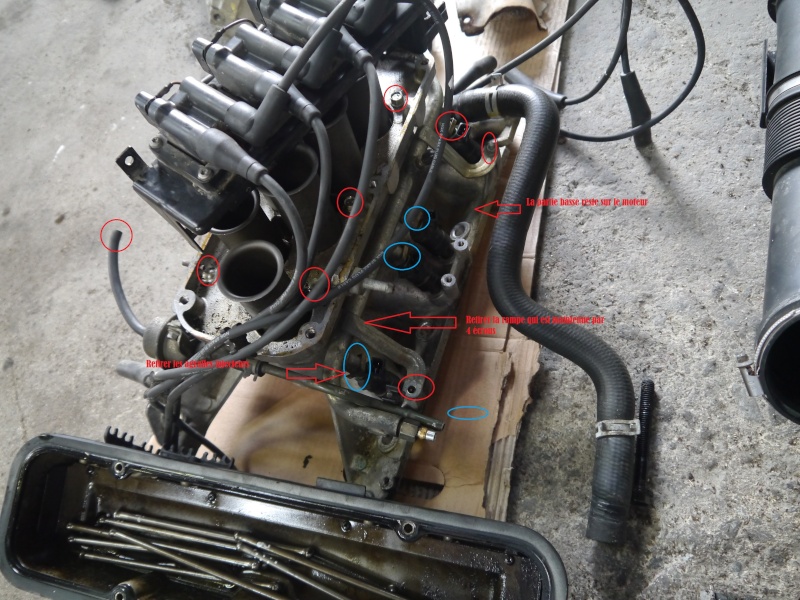

Au fait les gars, pour changer tous mes injecteurs je dois enlever la rampe d'injection complète et le truc en alu ou y a écrit 4.6 ? Je ne sais pas comment ça s'appelle cette pièce lol
carcos
Ville et code postal : Saint-Julien-Aux-Bois
Activité / Fonction : Création société
Changement injecteurs Empty Re: Changement injecteurs
Message  tototata1416 Dim 18 Oct 2015 - 17:36
carcos a écrit:Au fait les gars, pour changer tous mes injecteurs je dois enlever la rampe d'injection complète et le truc en alu ou y a écrit 4.6 ? Je ne sais pas comment ça s'appelle cette pièce lol
Alors pour changer ou nettoyer tes injecteurs à l'ultrason, (changes les et vois avec Conseil P38 il en a une 50aine d'avance, ou avec RR-Evo). ça te permets de les nettoyer tranquillement avant remontage sans immobiliser ton Range Rover P38  et surtout si tes injecteurs sont grippés tu vas faire deux fois le boulot...
Oui il faut enlevé:
- Les prises électrique ect...
- Tubulure d'admission (du filtre au Plenum, ton fameux truc noir),
- Câble d'accélérateur, (prévoir le remplacement de la goupille fixation axe assez fragile)
- Câble du régulateur, (prévoir le remplacement de la goupille fixation axe assez fragile)
- Le truc noir écrit 4.6 s'appelle Plenum qui est fixé avec 6 BTR (pas de joins entre lui et haut d'admission, un léger coup de patte à joins au remontage),
- Accèdes aux "flûtes" d'admission, retirer le haut d'admission qui est fixé sur la partie basse de l'admission (joins papier entre deux) avec 6 vis de 11 ou 13?
- Débrancher les durites d'arrivée et retour d'essence au niveau des bobines d'allumage
- Ensuite retirer le 8 agrafes qui maintiennent les injecteurs (remettre des neuves en place au remontage)
- Tirer vers le haut la rampe (c'est assez dur car les joins sur la partie haute des injecteurs sont enfoncés de force dans la rampe et ça fait un effet ventouse)
- 2 joins par injecteur (1 en haut étanchéité rampe/injecteur + 1 en bas injecteur/admission) mettre une fine couche de graisse silicone pour les emmancher dans la rampe, sinon le joins  "roule" et ne rentre pas dans la rampe
et le tour est joué....
Quelques photos...
Changement injecteurs <a href=Changement injecteurs P1010010" />
Changement injecteurs <a href=Changement injecteurs P1010011" />
Changement injecteurs <a href=Changement injecteurs P1010110" />Changement injecteurs ><a href=Changement injecteurs P1010111" />
Changement injecteurs <a href=Changement injecteurs P1010112" />
[img]Changement injecteurs Inject10[/img]

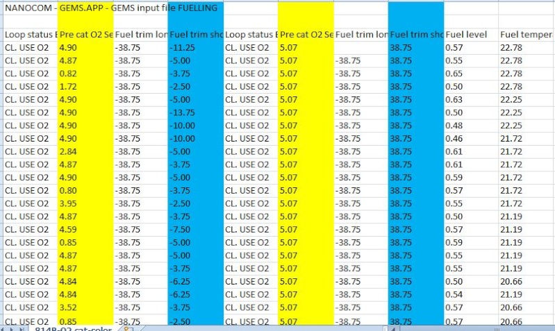

Message  papamike Mer 11 Nov 2015 - 9:16
Et surtout, s'assurer, impérativement, que tous les fils de bougies,
vont à la " bonne bougies ".
C'est con, mais c'est du déjà vu, l'inversion de deux bougies.
Ensuite vérifié avec Nano(puisque tu en as un)
que pré cat sensor varie bien de 0.0 à +5.5V
et ne reste pas bloqué sur 5.07 comme sur mon premier tableau (colonne jaune)
Arrow
Changement injecteurs Pre_ca10
Arrow
mais comme sur le tableau suivant ( colonne rouge )
Changement injecteurs Pre_ca11
Arrow
voilà ma contribution.
