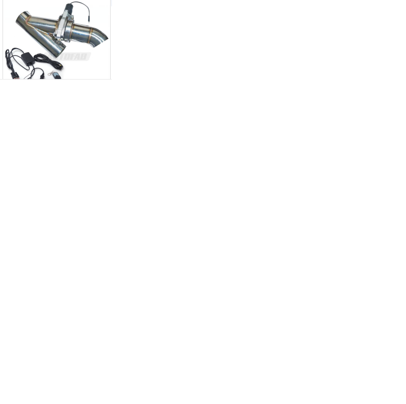

Message  fpi Mer 4 Nov 2015 - 22:14
V8 qui ratatouille <a href=V8 qui ratatouille Sans_t10" />
Voila ce que j'imagine pour créer deux circuits d'admission, avec des vannes d'échappement pour sélectionner l'un ou l'autre ...
Une question le débitmètre joue t il un rôle dans le fonctionnement au GPL ?
