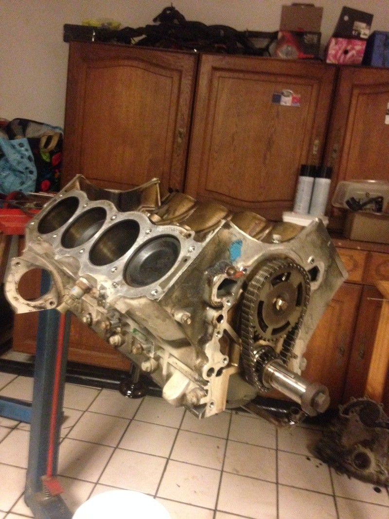

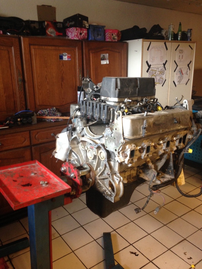

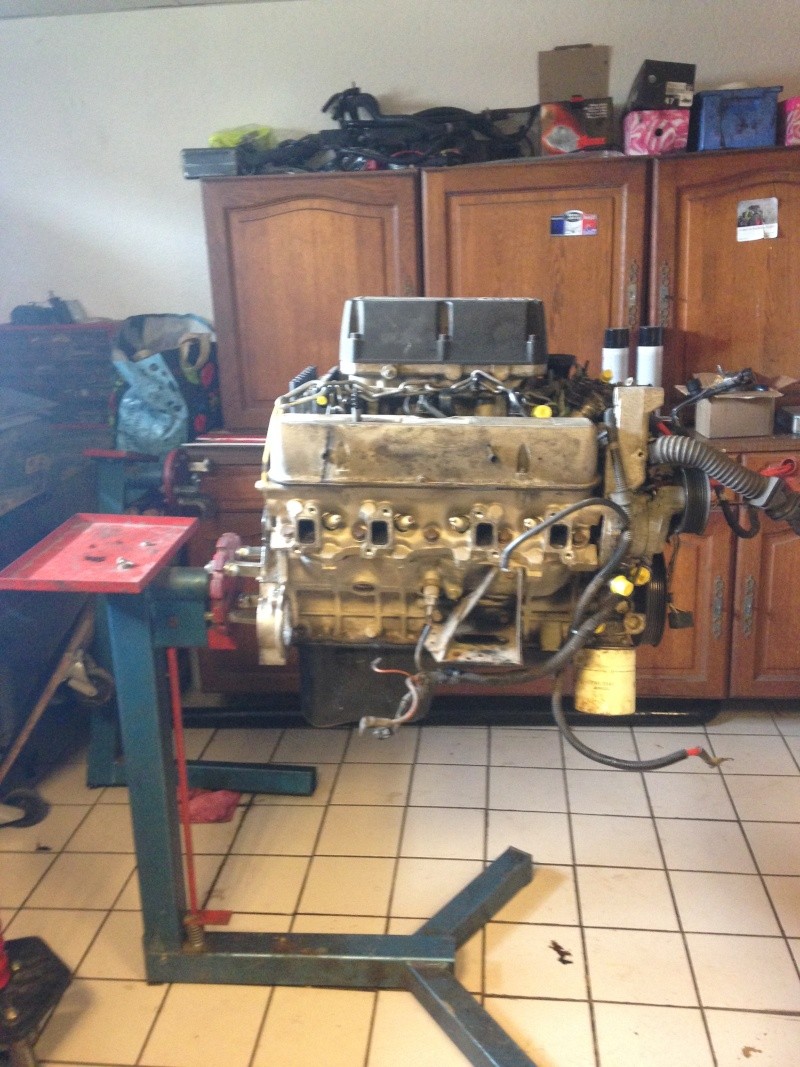

bon voilà les photos du V8 sur le support
[img]V8 en consultation. .. Img_0224[/img]
[img]V8 en consultation. .. Img_0225[/img]
[img]V8 en consultation. .. Img_0226[/img]
[img]V8 en consultation. .. Img_0227[/img]
[img]V8 en consultation. .. Img_0228[/img]
bon y a plus qu à commencer à le dépouiller surprise surprise
la suite plus tard

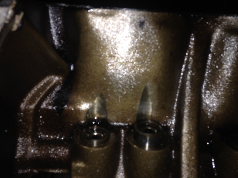

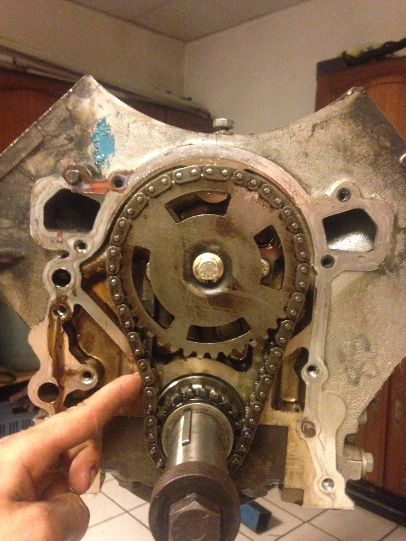

MR Puget tu en pense quoi ???????

Message  lucmat Mar 10 Nov 2015 - 18:10
moi je pense que la canne de ton arbre à cannes est basse et c'est pour cela que le poussoir en plus bas que les autres.......
Si tu fais tourner à la main ton moteur, tu verras que certains poussoir vont descendre et d'autre remonter........
La canne pousse le poussoir, qui pousse à son tour la tige, qui elle pousse le culbuteur, qui à son tour fait descendre la soupape en question et BOUM! Explosion soit à l'admission soit à l'échappement...
J'ai bien répondu ou encore une connerie?
Après moi, tu le sais bien j'étais dans les miches avant la boulangerie...
V8 en consultation. .. Empty re
Message  BROUILLET PASCAL Mar 10 Nov 2015 - 19:41
ok merci MR PUGET ont parlent bien de la meme chose alors Respect Respect

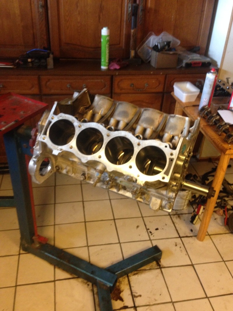

la suite des photos
[img]V8 en consultation. .. Img_0919[/img]
[img]V8 en consultation. .. Img_0920[/img]
[img]V8 en consultation. .. Img_0921[/img]
V8 en consultation. .. Empty Re: V8 en consultation. ..
Message  CONSEILP38 Jeu 12 Nov 2015 - 9:18
ben il est tout prêt pour usinage, chemisage. Coucou
