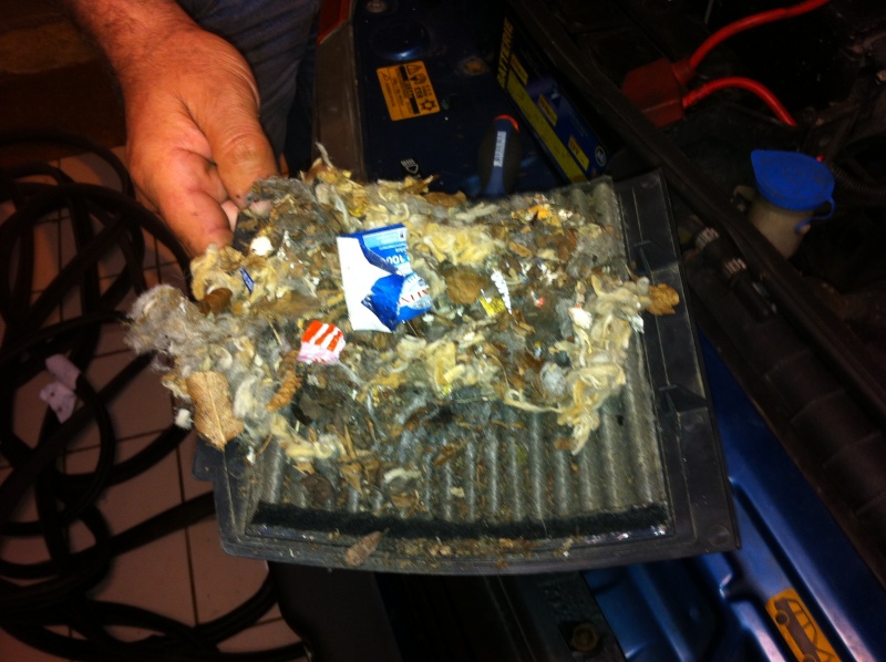

Salut, tu ouvre les 2 caches a filtre a polen qui se trouvent lorsque tu leve le capot en bas du parre brise au extrémités droite et gauche . Deux visse crusiforme qui te permettent d'enlever un cache derrière le quel ce trouve un filtre .
Tu retire le filtre et avec une lampe de poche tu regarde dans le fond en bas .
Il doit y avoir de la saleté qui obstrue une évacuation d'eau de pluie.
Voilà le problème qui quand cette évacuation est bouchée l'eau déborde dans l'habitacle et qui peut provoquer des dégâts quantitatifs...
Regarde cela prend 5 mn un tournevis de bonne facture suffit et donne nous de tes nouvelles.
Amicalement georges.

RE
robin234 a écrit:Merci Georges,je donne des nouvelles dès que possible
tu risque de trouver ca
[img]

Re: Oreilles de schrek
@ Pascal,il y a a boire et a manger la dedans ! ca va me rassurer de trouver la même merde !

Salut a tous,j ai démonté les filtres a pollen,ils sont dans un état acceptable avec pas trop de merde,juste quelques feuilles .J ai tout aspiré ,c est propre a l intérieur..Par contre je pense que les couvercles sont poreux..Je vais encore faire quelques tests avec l eau
