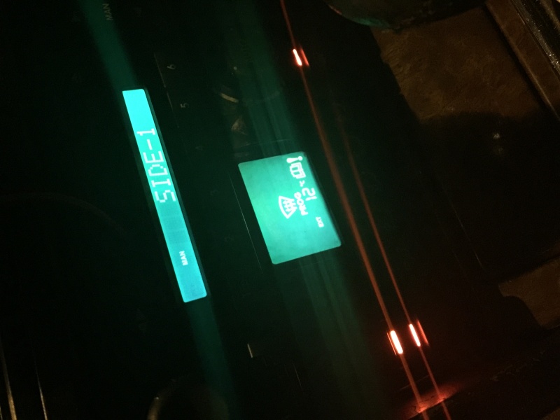

Bonjour a tous j'ai un livre sur mon ecran de clim
Je regarde sur le forum mais il n'y a pas trop d'informations dessus.
J'aimerai savoir par quoi commencer
Un coup de soufflette dans le capteur sous l'horloge ?
Merci d'avance
Merci d'avance

Une photo pour illustrer tout ca

Oui, pourquoi pas, ça ne lui fera pas de mal, après, tu peux mettre le side2, svp
ça peut être rien du tout, il suffit qu'un mélangeur se déclenche 1/10 de seconde trop tard pour qu'il te le dise en défaut, j'exagère à peine
Ca ventile partout?

Je vais essayer ca je pense que ca ne ventile pas partout
