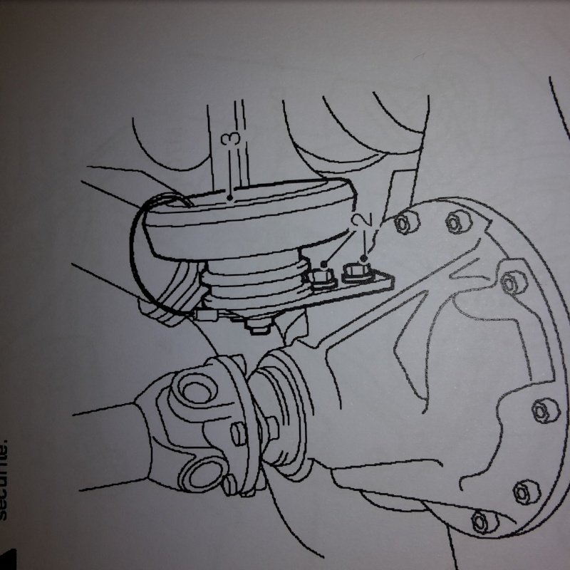

le câble sur l'amortisseur est cassé, est ce grave pour rouler comme ça ?, ou peut on trouver cette pièce ?
[img]Probleme amortisseur massique sur pont arriere  Cable_10[/img]
[img]Probleme amortisseur massique sur pont arriere  20151211[/img]

C'est un câble de sécurité au cas où le silentbloc viendrait à se couper !.....
Grave ou pas c'est à toi de voir Exclamation
Le silentbloc si cela n'a pas changé , c'est celui d'un support moteur de V8 RRC RTC6115
Le câble je n'ai pas de ref ...
