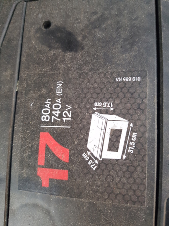

pour en revenir a ma batterie, voilà pourquoi j'ai pas du tout confiance :
j'ai pas fait une photo d'ensemble mais la batterie flotte dans le logement et ne peux meme pas etre fixée par son verrouillage

Déjà ce qui serait cool, c'est de mettre à jour ton profil, ça aide Donc pour un diésel, minimum 110AH
Re: Batterie pour mon PET
ah oui, effectivement, j'avais oublié de le mettre a jour. c'est fait! merci du rappel!sassarrose a écrit:
oui c'est un diesel, voilà pourquoi elle me paraissait louche!
