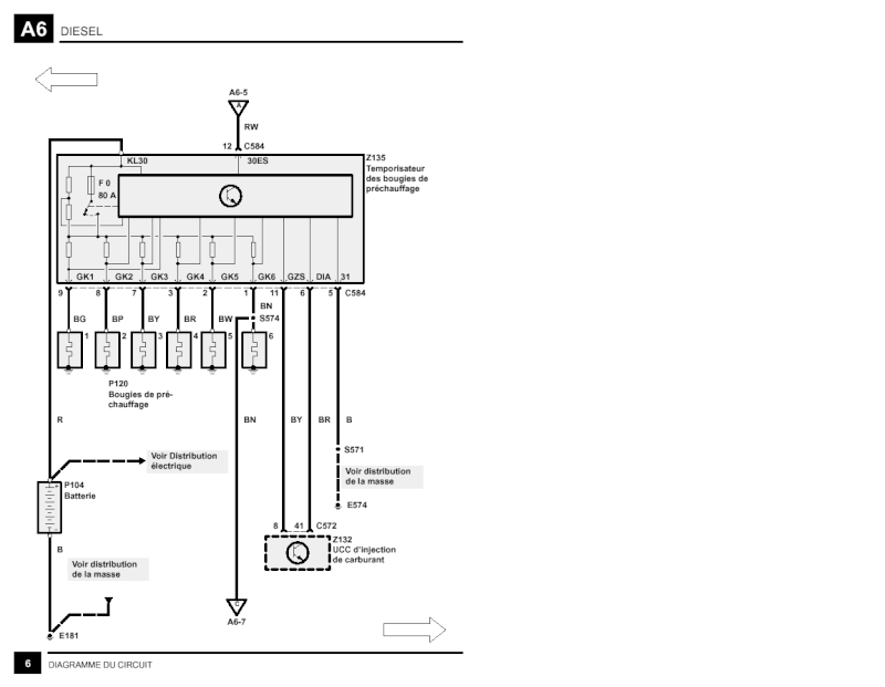

je te donne les schéma électrique du p38 pour la commande du préchauffagepatrick47 a écrit:Bonjour à vous tous,

il faut que tu controle tout les alimentation qui doivent rentre et sortir mais je serait de toi je controlerait le temps de prechauffage donc le matin tu mets le multimetre sur une bougie lautre sur la masse et tu voit combient de temps tu a le prechauffage
si c'est tres court (2-3sec) je penche pour la sonde de temperature d'eau pas contre si c'est normal(5-6sec) la soit il manque de l’ampérage a l arriver de tes bougie soit les bougie sont deja morte
enfin controle deja le temps de prechauffage et si il est normal prend la resistance de tes bougies

Mon temps de péchauffage est de 17 secondes.

pu--in c est pas chaud apres sapatrick47 a écrit:Mon temps de péchauffage est de 17 secondes.
regarde la tension qui arrive normalement tension batterie sinon prend la resistance de chaque bougie
