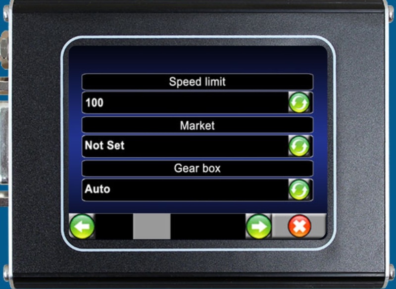

Re: Compatibilité BECM boite auto et boite manuelle ?
Je pense qu'il faut aller dans les paramètres du Becm et lui indiquer quel type de transmission avant d'aller dans le menu transmission directement. Je dis ça au cas où...
Année du 3rd Véhicule : 2000
+1 Salsa
Modif Gear box
[img]
si il est configuré en boite auto il ne démarrera pas car il n'aura pas d'info de parking ou neutre venant de la boite et de toute façon il te faudra refaire le codage entre le BECM et l'ECU moteur donc sans diag rien n'est possible
