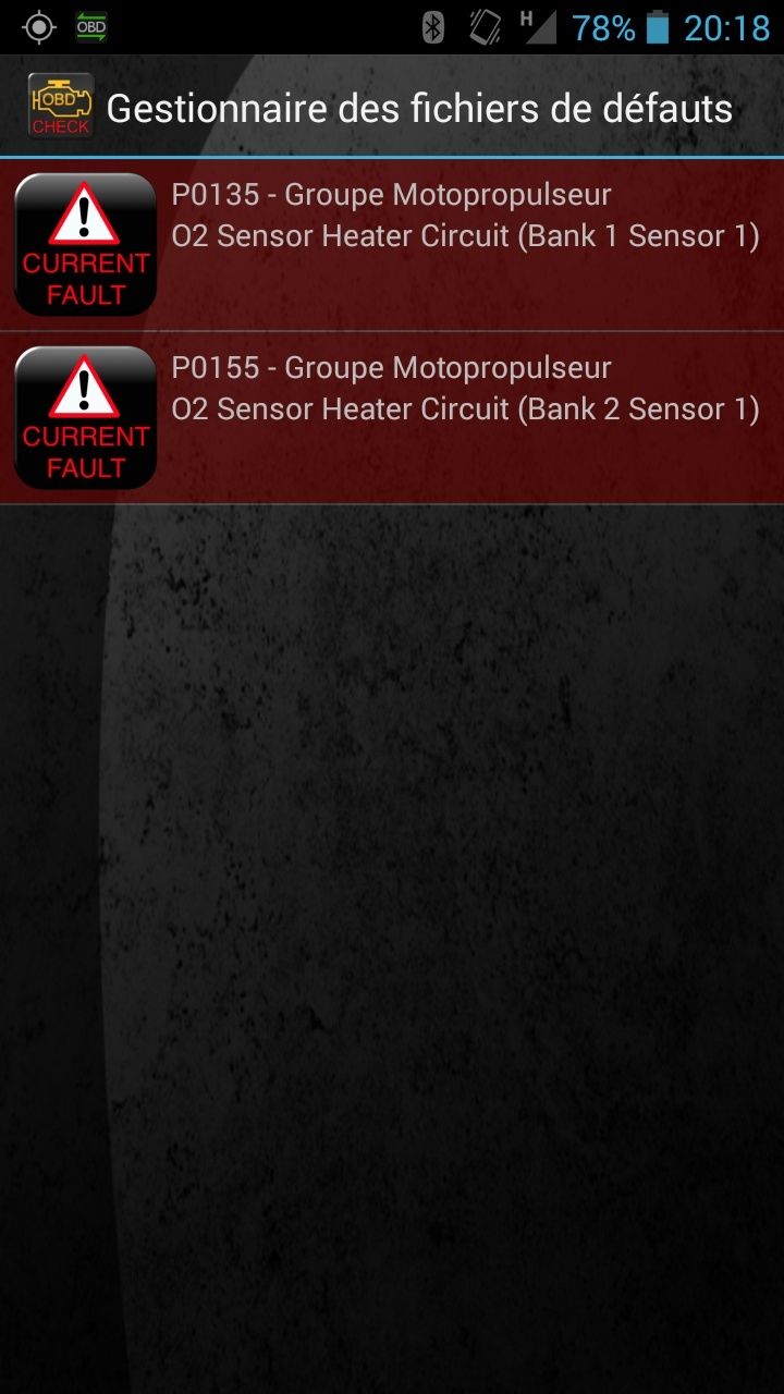

Depuis que j'ai acquis mon V8 (en remplacement du 2.5) je n'ai jamais autant roulé! Mais pour autant nouvelle motorisation nouvelles découvertes...
Depuis l'origine de l'acquisition Janvier 2015, le Pet tourne bien.
Conso: 17-18l au 100km à 120-130 km/h (calculé par affiché par l'ordi ;-)
urbain : 24-25 litres au 100km
il tourne avec du SP98 uniquement
Depuis que j'ai le monitoring en temps réel des paramètres moteurs avec l'excellent soft OBD Check j'ai un paramètre qui n'a jamais été au vert : les sondes Lambda (le statut est jaune).
De Plus Flo (RREVO) qui l'a essayé m'a dit : "il marche bien MAIS on dirait un 4.0l".
J'ai donc une casi certitude qu'il est en mode dégradé a cause des pb au sondes Lambdas:
J'ai donc passé le PET au MSV2 après avoir fait un reset des valeurs adaptatives et roulé 15 minutes.
Voila ce qui ressort:
Ce qui est lu également par OBD Check en //
Pour information avant vos retours:
- Les sondes Lambda ont été changées en Aout 2014 par des Britpart.
- Le débitmètre a été changé en Octobre 2014 par un Bosch.
Je changerais bien les 2 sondes, mais pour quelle marque, et puis le fait que le chauffage de celle-ci ne fonctionne pas sur les 2 est bizarre ?
J'avais déjà passé de la bombe de contact sur les prises.
Merci à vous pour vos retours.

un petit test :
moteur tournant débranche le débit mètre........
si le moteur ne change pas de régime alors le débit mètre est HS
si le moteur change de régime voir même se coupe, alors débit mètre OK.
Avant de changer les sondes regarde le débit mètre.
Il serait bien aussi de vérifier les fils entre bobines et bougies...... des fois c'est surprenant

Ok Je ferais le test demain.
Pour les fils entre bobines et bougies, changés par des neufs ( lors de la réfection haut moteur cet été (Juin 2015).
Merci à vous!

Pour les lambdas j'ai envie de te dire que c'est normal, les birttpart ne tiennent pas longtemps.. Prends des origines, c'est cher mais bon.. Ou des NGK (300 euros pièces)

Bonsoir à tous,
Test Débitmètre effectué comme demandé par M. Luca.
Ralenti avant de débrancher 730 tr/min stable Moteur Chaud.
Suite dé connection du débitmètre Bosch: Coupure net du moteur!
Synthèse:
c'est pas le débitmètre.
c'est pas les fils hautes tensions (Bobines à Bougies), ils sont neufs et de qualités.
Conclusion, c'est les sondes Lambda Britpart changées en 2014 qui ont fait leur temps :-( (tout du moins pour la partie chauffage, cf code erreur).
Je vais prendre des sondes chauffées comme indiqué dans le manuel d'atelier soit: Bosh LSH
J'ai trouvé le 2 sur nos bons sites de pièces neuves français pour 150 euros total (75 x 2)l!
Il est conseillé de mettre de la graisse graphité au montage, vous confirmez ? ou puis-je en trouver ?

Tu risques de tourner pauvre avec cette sonde. Pas trop grave. Pour la graisse c'est mieux mais t'es pas obligé, plus de risques de corrosion plus tard

Merci pour la précision, j'ai lu que le système d'injection avant 99 (Gem) était effectivement à fil chaud, et pour cela c'était des sondes Lucas 4LS recommandées. pour les moteurs Thor (après 99) injection Bosch, c'est la référence Bosch LSH qui est prescrite par le Rave.
En cherchant un peu à me documenter sur ces composants, j'ai compris que:
Les premières sont alimentées pour la mesure en 0-5v est sont plus précises que la génération après 99, qui sont 0-1 V ceci étant principalement dû à la substance active qui les compose, qui est du Titania pour avant 99 là ou la plus part d après 99 utilisent du Zirconia.
my 2 cents...
my 2 cents...

Concernant votre reco pour des sondes à 300 euros, j'ai pas de soucis à assumer mon premier, choix. J'ai pas pris du premier prix, je suis la reco du RAVE, donc si je dois prendre les sondes d'origine avec une étiquette pièce d'origine LR, mais que je sais que c'est du Bosch LSH, je procéderais ainsi.. et/ou NGK.

jbk a écrit:Concernant votre reco pour des sondes à 300 euros, j'ai pas de soucis à assumer mon premier, choix. J'ai pas pris du premier prix, je suis la reco du RAVE, donc si je dois prendre les sondes d'origine avec une étiquette pièce d'origine LR, mais que je sais que c'est du Bosch LSH, je procéderais ainsi.. et/ou NGK.

Le forum est une source très riche d'échanges et d'entraides, je m'efforce d'être précis par rapport à ce que je comprends de la documentation existante, tout en composant avec vos remarques et experiences précieuses. Soyez en sure, Je préfère bien plus rouler avec le PET que d'écrire des pages.
Encore un fois merci pour votre aide.
