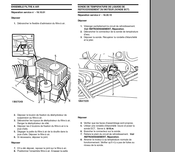

Oui oui, je l'ai fait ça, mais ça change rien.
En revanche, je viens de péter un câble et donc j'ai sortie le faisceau moteur des 2 bouts pour vérifier.
- déjà côté ECU un morceau d'étain était tombé dans les fils et 2 fils étaient légèrement dénudés et se touchaient.
(remédié)
- et du côté des sondes températures sur culasse...bah j'avais mal regardé! celle qui est la plus proche de l'avant du véhicule est dans un sale état! la connectique tourne sur elle-même! Comment dois-je procéder pour la changer? dois-je vidanger le LDR? Est-ce possible que ça soit elle qui merde tout le reste?
J'aimais pas l'électricité automobile, mais maintenant c'est pire
