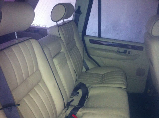

Attends je finis de mettre le morceau de banquette 1/3
Re: Installation d'un intérieur cuir électrique anglais dans un Pet français à sièges électriques
La qualité n'est pas nickel, iphone et garage sombre...
C'est trop bon d'avoir des sièges qui ont 150.000 km de moins. Plus fermes, mieux tenu. J'ai l'impression d'avoir changé de voiture et surtout d'avoir complété le relooking phase 2. . En passant je change la nappe de siège chauffant et ferais un petit tutorial, je vais de nouveau avoir chaud

Wep, très bel état...
Surtout si les mousses ne sont pas tassées....

ils sont carrément chouet!!!petit veinard

Par contre les Anglais...pour la banquette arrière...ils n'ont pas inversé les 2/3 - 1/3....
