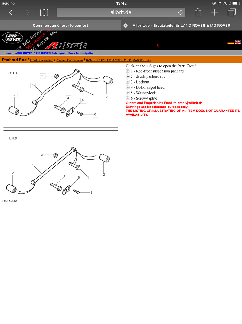

Pour être certain d'avoir bien compris ce dont tu parle...tirants et pivots... j'ai mis des images. Merci de me confirmer que c'est bien ça.
Comment améliorer le confort Bp_ar12
Comment améliorer le confort Bp_av12
Comment améliorer le confort Pivots12
Comment améliorer le confort Tirant14
Comment améliorer le confort Tirant15

Oui c est bien ca ...il existe des kit complet avec tous les silent blocs , et kes pivots sont vendu a la pieces 2 en haut et 2 en bas verifie aussi toutes les bielettes si joint pas dechirer et pas de jeux. C est pas une cinecure à faire ( surtout kes pivots) mais'ta voiture est méconnaisable. Faut pas rever tous les caoutchouts de plus de 15 ans sont forcemment hs. Les boudins si ils'fuient pas c est ok
