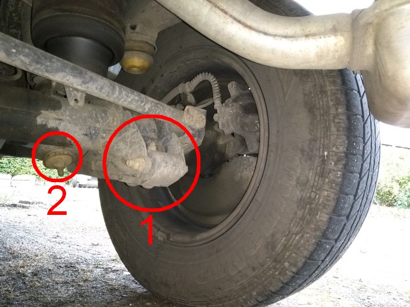

Pour bien comprendre, il s'agit de la partie 1 ou 2 sur l'image.
[img]Déformation Train arrière ? Tirant10[/img]
1 image valant 1000 mots c'est certainement plus clair comme ça.

Message  sassarrose Lun 19 Sep 2016 - 18:29
Déformation Train arrière ? Image14
Donc, tapez 1

Message  patrick83 Lun 19 Sep 2016 - 18:52
Le tirant de pont lui décalerai tout l'essieu non?
Déformation Train arrière ? Empty Re: Déformation Train arrière ?
Message  CONSEILP38 Lun 19 Sep 2016 - 19:52
oui mais je reste très prudent sur les explication des gents et comme l est impossible de rouler sans bruit suspect avec un pont assez plié pour que ça se vois c'est ou le moyeux ou les fixations du pont et comme c'est les tirant qui tiennent les pont aligner ya pas 36 choix
