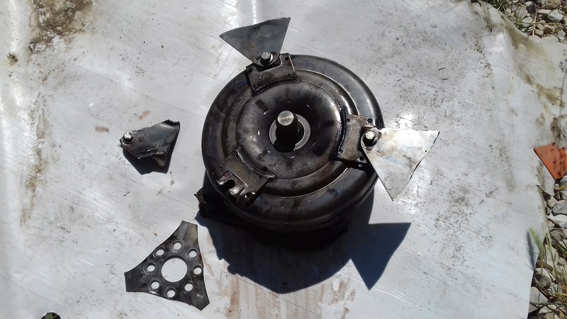

Re: un trou dans la cloche
j'ai fais vite pour ne pas être à la bourre pour l'apéro
et voila le travail
y'a comme un défaut
il ne me reste plus qu'a trouver les pièces

Le plus difficile est fait.: trouver "le pourquoi"..
