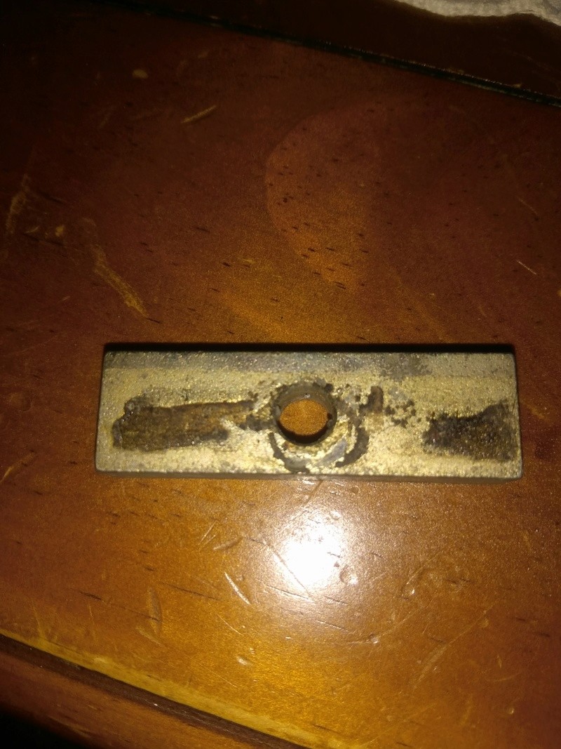

Est ce que quelqu'un peut me dire d'où provient cette pièce.
J'ai changé ma poignée extérieure de porte conducteur. En remontant la garniture intérieure j'ai retrouvé cette pièce au fond de la portière. Elle n'était pas là au démontage.
C'est grave docteur ?

C’est l’entretoise qui sert à la fixation de la poignée

Ok merci mais c'est pour la poignée intérieure ou extérieure ?

Extérieure, tu n’as pas regardé le tuto de Tototata tititontaine, on la voit sur la photo.

Ok merci. je n'avais pas bien regardé. J'avais visionné sur mon téléphone donc du coup on voit moins bien.
Merci encore pour le renseignement et à bientôt.
