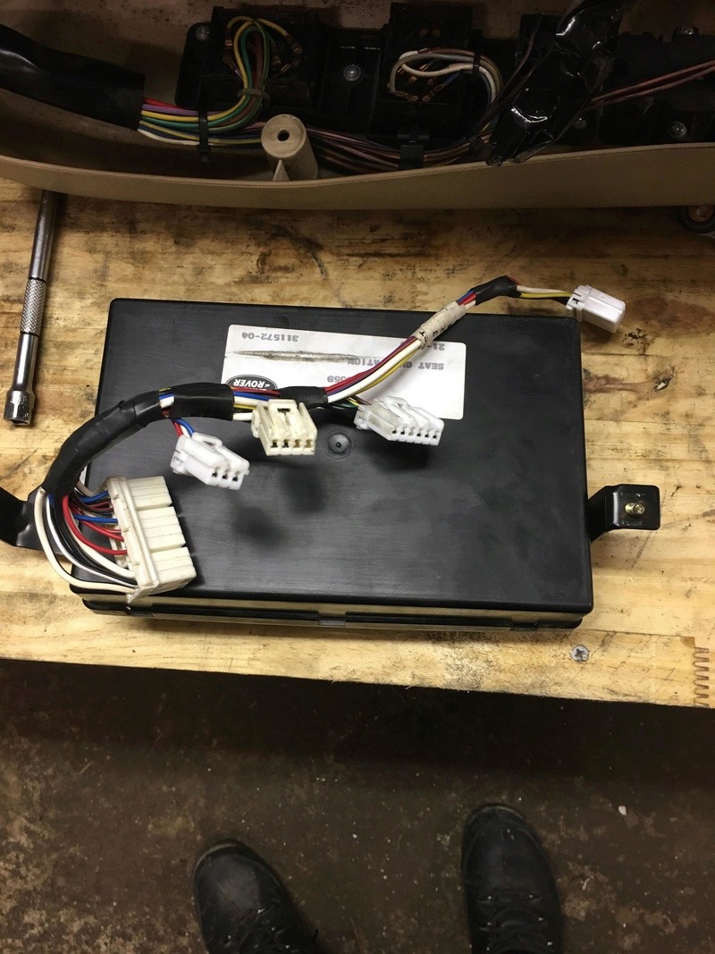

le siege conducteur lui est beaucoup plus compliqué car equipé d un calculateur qui gere la memoire . j ai verifier sur mon autre pet et l alimentation est bien plus compliqué car alim en 12v et certains fils en 5v
branchement siege electrique sur vehicule non cablé  30572010
perso la memoire je m en fout je veux juste pouvoir regler mon siege et que madame puisse utiliser le bestio .

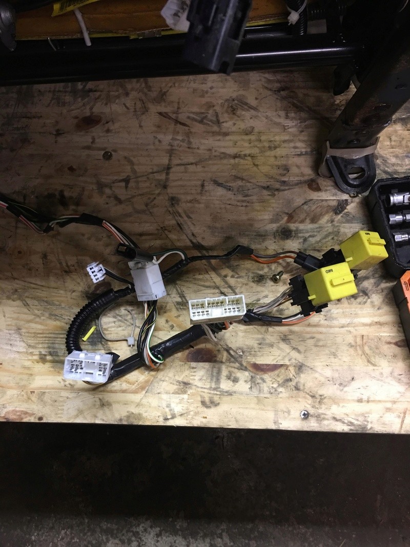

on observe les deux faisceaux distinct
le conducteur
branchement siege electrique sur vehicule non cablé  30582010
et le passager
branchement siege electrique sur vehicule non cablé  30656810

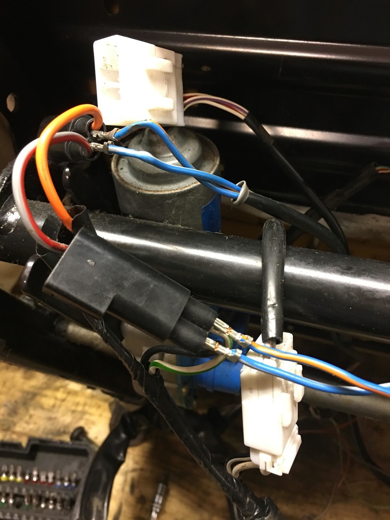

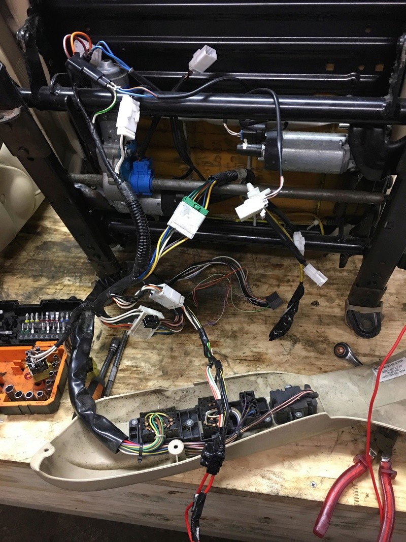

deja les prises correspondent sauf 2 moteurs car sur le siege a memoire il y a 5 fils contre 2 sur le siege passager
branchement siege electrique sur vehicule non cablé  30624410
branchement siege electrique sur vehicule non cablé  30531010
comme je ne veux rien couper pour le moment j ai juste retirer les fils de leurs prisent pour les branchés afin de faire l essai
branchement siege electrique sur vehicule non cablé  30652410
branchement siege electrique sur vehicule non cablé  30652610
ensuite on alimente le faisceau et la commande de siege et magie ca fonctionne  Very Happy  Very Happy  Very Happy  Very Happy  Very Happy  Very Happy  Very Happy  Very Happy

NB : pour les personnes qui voudraient faire la meme chose ne surtout pas alimenter en 12v la prise jaune , c est la prise de l air bag le fait de l alimenter peut provoquer de grave blessure puisque cela fera sortir ce dernier !!!!
